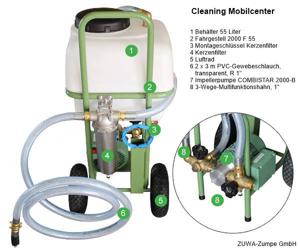

Cleaning Mobilcenter - die mobile Spülstation
Quelle: ZUWA-Zumpe GmbH

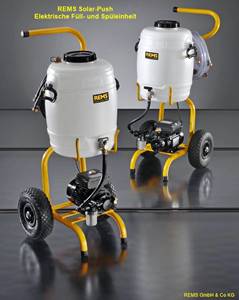

REMS Solar-Push - Elektrische Füll- und Spüleinheit
Quelle: REMS GmbH & Co KG

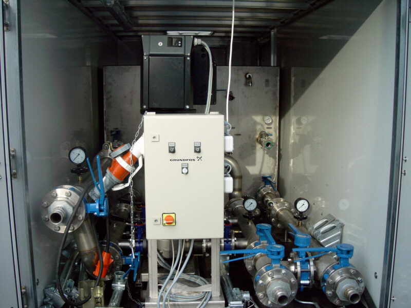

Spülstation für Großanlagen
Quelle: ceteaqua
Um Flüssigkeitssysteme (Wasserheizungen [Fußboden-/Wandflächenheizungen], Kühlanlagen, Solaranlagen, Erdwärmeanlagen) fachgerecht mit einer behandelten bzw. aufbereiteten Fllüssigkkeit (Wasser, Wärmeträgerflüssigkeiten, Frostschutzmittel, wässrige Lösungen, Emulsionen) zu füllen, zu spülen, luftfreispülen und zu reinigen sind leistungsstarke elektrische Füll- und Spülgeräte notwendig.
Zur Spülung von Großanlagen müssen aufwendigere Spülstationen eingesetzt werden.
Kleinstation; für Systemgrößen bis ca. 2.000 Liter Systeminhalt. U.a. mit festem Schlauchwerk, DN 25 mit sicheren Druckkupplungen. Flexible Pumpen bis 4 m³/h und bis 4 bar.
Mittlere Station; für Systemgrößen bis ca. 5.000 Liter Systeminhalt. U.a.für punktuelle Einsatzzwecke bei Kältemaschinen, Heizkesseln, große WTA, dezentralisierten Systembereichen etc. Flexible Pumpen mit Leistungsparametern von 4-16 m³/h und 4-6 bar Leistung.
Großstation für Systemgrößen bis ca. 150.000 Liter Systeminhalt. Komplettes Equipment, Schlauchwerk DN 25, 50, 75, wenn nötig DN 100, mit sicheren Druckkupplungen. Frequenzgesteuerte, stationäre Pumpen mit
Leistungsparametern bis ca. 70 m³/h und bis zu 12 bar Leistung.
