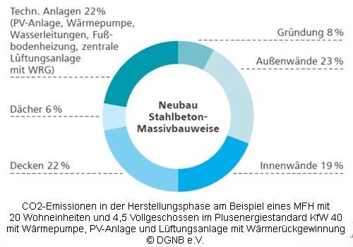

CO2-Emissionen in der Herstellungsphase am Beispiel eines Mehrfamilienhauses
Quelle: DGNB e.V.
