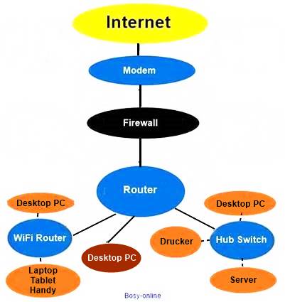

Es gibt mehrere wesentliche Netzwerkgeräte und -komponenten, die eine Netzwerkinfrastruktur ausmachen. Zu den wesentlichen Komponenten einer Netzwerkinfrastruktur gehören häufig ein Modem, ein Server, ein Hub, ein Switch, ein Router, und eine Firewall.
Quelle: Bosy
Es gibt mehrere wesentliche Netzwerkgeräte und -komponenten, die eine Netzwerkinfrastruktur ausmachen. Zu den wesentlichen Komponenten einer Netzwerkinfrastruktur gehören häufig ein Modem, ein Server, ein Hub, ein Switch, ein Router, und eine Firewall. Je nach den spezifischen Anforderungen des Netzwerks können viele weitere Komponenten Teil einer Netzwerkinfrastruktur sein. Dazu gehören Load Balancer, drahtlose Zugangspunkte, VPNs, DNS-Server, Netzwerk-Schnittstellengeräte (NIDs) und vieles mehr.....
Ein Hub sendet Daten ungefiltert an alle angeschlossenen Geräte, kann diese aber nur nacheinander übertragen. Switches hingegen identifizieren Mac-Adressen und übertragen Daten nur an für sie bestimmte Empfänger – und zwar an mehrere zeitgleich und in kürzester Zeit. Um in das Internet zu kommen wird ein Router notwendig. Er arbeitet auf der Layer 3 des OSI-Schichtenmodells und ist damit für die Datenübertragung über Verbindungsabschnitte, aber auch verschiedene Netzwerke zuständig. Dazu nutzt er IP-Adressen.
Um eine Netzwerksicherheit herzustellen sind Firewalls notwendig, um Daten vor Bedrohungen zu schützen. Sie überwachen den Netzwerkverkehr und blockieren unerwünschte Zugriffe. Access Points (AP - Daten senden und empfangen) sichern drahtlose Verbindungen durch starke Sicherheitsprotokolle (z. B. WPA2, WPA3 [WLAN-Verschlüsselung]).
