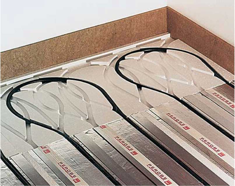

Bei Trockensystemen sind die Heizrohre nicht vom Estrich umschlossen. Sie sind allgemein üblich unter dem Estrich in Formplatten untergebracht.
Abb. 7.1. Freie Ausdehnung der Rohre im Trocken system.
Bei Trockensystemen sind die Heizrohre nicht vom Estrich umschlossen. Sie sind allgemein üblich unter dem Estrich in Formplatten untergebracht. Dies sind häufig Wärmedämmelemente mit eingearbeiteten Rillen. Die Wärmeleitung an der Oberfläche erfolgt über Wärmeleitbeschichtungen oder Wärmeleitlamellen, die das Heizrohr umschließen. Bei diesen Systemen können sich die Heizrohre frei ausdehnen (Abb. 7.1.).
