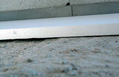

Abb. 8. Einfederung durch unebene Auflage.
Wenn keine ausreichenden Aufbauhöhen zur Verfügung stehen gibt es dennoch durch Verwendung von Dünnschicht-Estrichen gewisse Möglichkeiten. Eine einheitliche Empfehlung ist hier nicht möglich, sondern stets von weiteren Randbedingungen abhängig.

Wichtig ist zunächst immer eine ebene Auflage mit deutlich reduzierten Toleranzen. Nur so ist eine gleichbleibende Estrichdicke möglich, Voraussetzung für Stabilität. Außerdem sollte eine möglichst biegesteife Dämmung verwendet werden, denn nur darauf kann sich ja letztendlich der Estrich abstützen. Wegen der geringen Dicke sind einer Lastverteilung bei auftretenden  Punktbelastungen ohnehin Grenzen gesetzt.
