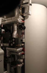

Loxodan schrieb: Moin, habe eine (möglicherweise) kreative Lösung gefunden wie ich mein DN 50 Kondensatrohr hoffentlich Frostfrei halten kann und mal teilen möchte falls jemand ähnliche Bedingungen hat. Ausgangssituation:...
HeizkurvenKapitaen schrieb: Die 15 °C in der Garage muss ich etwas relativieren: Die Garage liegt praktisch im Baukörper. Dichte Reihenbebauung, auf einer Seite grenzt das beheizte Wohnzimmer des Nachbarn an, auf unserer Seite...
