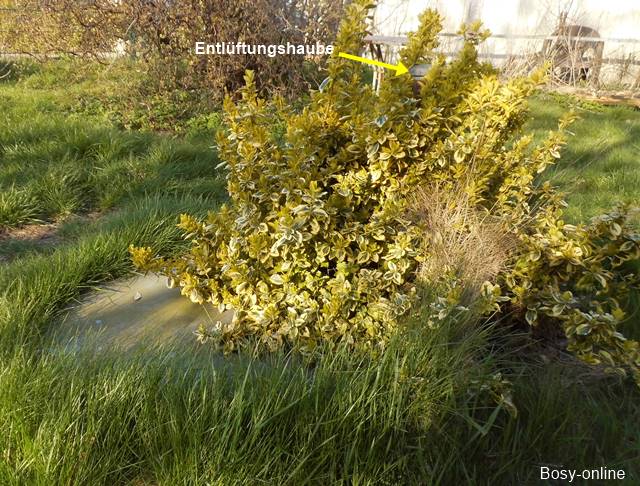

Die Be- und Entlüftungsleitung sollen einen gefährlichen Unter- und Überdruck in den Behältern verhindern. Die Leitung muss alterungsbeständig und gegen Flammeneinwirkung widerstandsfähig sein. Deshalb sind sie hauptsächlich aus Metall. Kunststoffleitungen benötigen eine Bauartzulassung.
Die Lüftungsleitung muss mit Steigung nach außen geführt werden. Sie dürfen keine Absperrung, keine Verengung und Siebe (Filter) haben. Der lichte Durchmesser ist von dem Prüfüberdruck abhängig. Der "normale" Durchmesser ist DN 40 (R 1 1/2). In einigen Bundesländern wird bei kellergeschweißten Behältern DN 50 (R 2) vorgeschrieben.
Die Mündung der Entlüftungshaube muss mindestens 50 cm über der Erdgleiche bzw. mindestens 50 cm über dem Füllstutzen enden. Die Entlüftunghaube darf nicht im Domschacht oder in einem geschlossenen Raum gesetzt sein. Entlüftungen an einer Hauswand muss so angeordnet werden, dass keine Gase ins Haus gelangen. Leitungen im Erdreich müssen sicher gegen Korrosion geschützt werden.
Die Entlüftunghaube muss jährlich gereinigt (Spinnweben) werden, damit sie im Winter nicht durch Kondenswasserbildung "zufriert".

  • Austrittsstelle in ausreichender Höhe mindestens 50 cm über Boden bzw. umliegender Fläche (wg. Schnee) nicht unter Niveau des Befüllanschlusses
  • Austrittsöffnung sichtbar und mit ausreichendem Querschnitt
  • kein Eintritt von Regenwasser möglich
