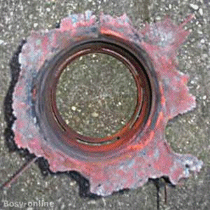

Metal Dusting
Zerstörte Flammrohre an Blaubrennern
Quelle: Bosy
Bei der Einführung schwefelarmer Heizöle sind an Low-Nox- und Rezirkulationsbrennern (Blaubrenner) Schäden an Flammenrohren aus Alloy 601 (Nickel-Chrom Legierung) nach Betriebszeiten von nur wenigen Stunden aufgetreten. In metallographischen Untersuchungen an den geschädigten Rohren wurde als Schadensmechanismus Metal Dusting (eine Art der Hochtemperaturkorrosion) identifiziert.
So schützt z. B. die MHG Heiztechnik GmbH (Raketenbrenner®) ihre Brenner durch spezialbeschichtete Mischsysteme und Keramik-Brennerrohre die Brenner serienmäßig mit dem neuen Mischsystem ausgerüstet. Alle bereits installierten Raketenbrenner® der RE 1 H-Serie können mit einem Umrüstsatz (Keramikbrennerrohr und spezialbeschichtetes Mischsystem) nachgerüstet werden.
Die konventionellen Stauscheibenbrenner (Gelbbrenner) ohne NOx-Minderung und/oder Flammkopfaufsatz sind nicht betroffen, da die notwendigen Werkstofftemperaturen für diesen Korrosionsvorgang nicht erreicht werden.
