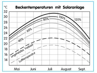

Die an einem sonnigen Tag erreichbare Beckentemperatur, abhängig vom Verhältnis zwischen der Absorberfläche und der Wasserfläche.

In den Monaten Mai bis September können über 70 % der jährlichen Sonnenstunden genutzt werden. Das Verhältnis zwischen der Wasseroberfläche des Beckens und der Absorberfläche (unverglaste Sonnenenergiesammler) sollte so ausgelegt werden, dass das Beckenwasser je nach Monat ca. 4 bis 10 K erwärmt werden kann.
Bei einer gewünschten Wassertemperatur von ca. 22 - 24 °C im Mai und September und ca. 26 °C im Sommer ist eine Absorberfläche in der Größe von ca. 80 % der Wasserfläche empfehlenswert. Wenn es besonders in der Übergangszeit wärmer werden soll, kann die Absorberfläche auf 120 % vergrößer werden.
Faustformel:
Absorberfläche = Wasserfläche!
Minimale Absorberfläche = 40% der Wasserfläche
Max. Absorberfläche = 120% der Wasserfläche
