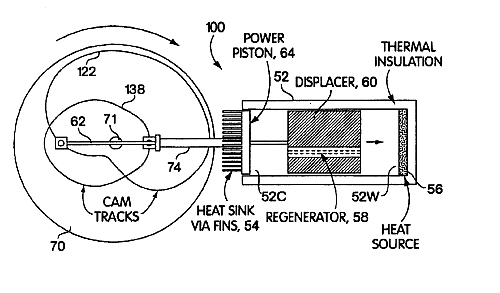

Der Schukey-Motor (Drehkolbenmaschine) ist nach seinem Erfinder Jürgen Schukey benannt, der diese Technologie 2003 als Patent angemeldet hat.
Skizze - Schukey-Motor
Quelle: Greenswitzerland.ch c/o Press’n'Relations GmbH

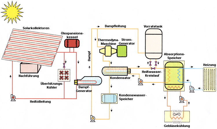

Nutzung von Solarwärme zur dezentralen Stromerzeugung, Heizung, Warmwasserbereitung
Quelle: Thermodyna Maschinen und Anlagen GmbH
Der Schukey-Motor (Drehkolbenmaschine) nach seinem Erfinder Jürgen Schukey benannt, der diese Technologie 2003 als Patent angemeldet hat.
Die Thermodyna-Maschine ist eine Verdrängungsmaschine nach dem Rotationskolbenprinzip.
Dieses Gerät wandelt Sonnenstrahlen in Kälte für Gebäude oder Motoren um. Für die Umwandlung sind zwei Aggregate nötig. Der eine Motor wandelt Dampf, welcher von Solarkollektoren erzeugt wird, in mechanische Energie um und treibt den zweiten Motor, der für die Kälteproduktion verantwortlich ist, an. Dieser saugt die warme Raumluft ein, und kühlt sie durch komprimieren und expandieren auf -20 °C ab.
Das Prinzip des Motors, der sowohl als Wärmekraft- als auch als Kältemaschine betrieben werden kann, ist verblüffend einfach. Wo sonst flüssige Arbeitsmedien wie Wasser oder Öle eingesetzt werden, setzen die Hamburger auf Wasserdampf beziehungsweise Luft. Um dies zu ermöglichen, hat Schukey eine einzigartige Maschine konstruiert: Doppelt konische Zahnräder bewegen zwei vierflügelige Rotorsätze. Dabei öffnen und schließen sich, mit zyklischer Geschwindigkeitsänderung, acht Kammern. Beim Öffnen saugen sie das Arbeitsmedium an, beim Schließen komprimieren sie es. Je Umdrehung bewegt die Maschine acht Liter, 64-mal öffnen und schließen sich die Kammern bei jeder Umdrehung. Das komprimierte Medium durchströmt eine von vier Auslassöffnungen und wird in einen externen Wärmetauscher geleitet. Hier wird es erhitzt und durch eine von vier Einlassöffnungen wieder in den Motor geführt. Nun strömt es in die Kammern, dehnt sich aus und treibt dabei den Rotor an – der Motor läuft. Quelle: Daniel Hautmann, Hamburger Wirtschaft
