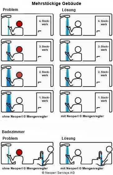

Wasserverteilung
Wasserverteilung durch Mengenregler
Quelle: Neoperl Servisys AG
Durch diese Mengenregler-Technologie lässt mit den passenden Einsätzen unabhängig vom Leitungsdruck (Druckbereich 1 - 8 bar) immer eine konstante Wassermenge fließen, so z.B. 6 Liter pro Minute beim Händewaschen oder 12 Liter pro Minute beim Duschen. Dadurch wird Wasser und Energie gespart und gleichzeitig wird das Wasser gleichmäßig verteilt.
