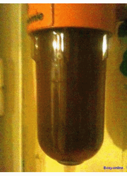

So sollten Filter nicht aussehen
Quelle: Bosy

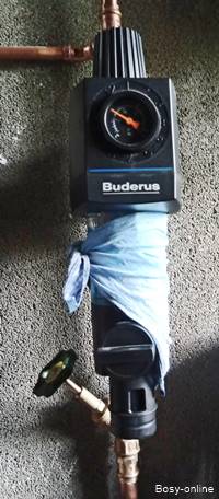

Rückspülfilter mit übergestülpten HT-Rohr als Lichtschutz, das auf der Rückseite aufgeschlitzt ist
Quelle: Matthias Jünemann
Ich habe das so gelöst und werde das erst einmal testen >))
Quelle: Bosy

Mit der Installation alleine ist es jedoch nicht getan, da diese Geräte bestimmungsgemäß dem Trinkwasser solche ungelösten Stoffe entziehen und in regelmäßigen Abständen gewartet werden müssen, d.h. Filtereinsätze müssen, auch aus hygienischen Gesichtspunkten, regelmäßig gereinigt werden, da es auf den Filterflächen zu Verkrustungen, Steinbildung und Biofilmansiedelungen mit mikrobiologischer Kontamination kommen kann.
Als Stand der Technik ist bekannt, dass der Einsatz eines Filters mit wechselbarem Filterelement aus hygienischen und betriebstechnischen Gründen in 6-monatigen Abständen ausgewechselt werden muss. Die Wiederverwendung manuell gereinigter Filtereinsätze ist aus Gründen der Trinkwasserhygiene nicht zulässig. Im Unterschied zu Wechselfiltern muss bei rückspülbaren Filtern das zu reinigende Filterelement nicht ausgetauscht werden. Die Reinigung des Filtereinsatzes wird hier mittels einer Rückspülung in umgekehrter Fliessrichtung durchgeführt. Für Rückspülfilter werden nach den technischen Regeln für Trinkwasserinstallationen Rückspülintervalle von nicht länger als zwei Monaten gefordert. Viele rückspülbaren Filter können heute aber auch mit endverbraucherfreundlichen Rückspülautomatiken nachgerüstet werden, damit der leider oft vernachlässigte Filter am Hauswassereingang dennoch seine Reinigung erfährt ohne ständig im Bewusstsein des Bewohners zu bleiben. quelle: Arnd Bürschgens
Immer wieder wird über Algenbildung im Wasserfilter geklagt. Von den Herstellern gibt es keine Abdeckung der Filtertasse. Also ist eine Bastellösung angesagt. Ob dadurch die Algenbildung durch Tagellichteinfall verhindert wird, werde ich einmal testen. Sicherlich haben auch zu hohe Raumtemperaturen und/oder auch ein zu langer Reinigungsintervall einen Einfluss.. Also ist eine Bastellösung angesagt. Ob dadurch die Algenbildung durch Tagellichteinfall verhindert wird, werde ich einmal testen. Sicherlich haben auch zu hohe Raumtemperaturen und/oder auch ein zu langer Reinigungsintervall einen Einfluss.
