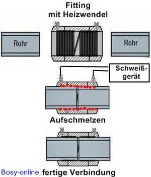

In der Haustechnik kommt das Heizelementschweißen (Polyfusions-Schweißverfahren) zum Einsatz. Die Kunststoffrohre werden ohne Zusatzwerkstoff gefügt, wobei die Erwärmung durch den direkten Kontakt mit der Wärmequelle erfolgt
Heizwendelschweißen - Arbeitsablauf
Quelle: Bosy
Heizwendelschweißgerät
Quelle: ROTHENBERGER Werkzeuge GmbH
PVC-, PE-, PB- und PP-Rohr (Thermoplaste) können mit Spezialwerkzeugen verschweißt werden. In der Haustechnik kommt das Heizelementschweißen (Polyfusions-Schweißverfahren) zum Einsatz. Schweißverbindungen - Kunststoffrohr werden ohne Zusatzwerkstoff gefügt, wobei die Erwärmung durch den direkten Kontakt mit der Wärmequelle erfolgt.
Kunststoffrohre aus PE-HD und PB in der Gas- und Wasserversorgung werden hauptsächlich durch Heizwendelschweißen verbunden. Dieses Verfahren ist inzwischen so weit automatisiert, dass Rohr- und werkstoffspezifische Daten über Strichcode oder Magnetkarten eingelesen oder über codierte Anschlüsse am Heizwendelfitting durch die Stromkabel auf das Schweißgerät übertragen werden. Der Schweißvorgang läuft automatisch ab.
Die zur Plastifizierung (Aufschmelzung) der Fügestelle in der Muffe und an den Rohrenden findet durch in den Fitting eingebetteten Heizdrähte. Bei der Stromzufuhr wird das Material auf ca. 220 bis 280 °C (materialabhängig) erhitzt und dadurch aufgeschmolzen. Der notwendige Fügedruck wird durch die Wärmeausdehnung des erhitzten Kunststoffes erreicht. Dies setzt eine spezielle Haltevorrichtung oder Rohrfixierung voraus, damit es zwischen den Rohrenden und dem Heizwendelfitting keine axialen Ausweichbewegungen gibt.
Das Heizwendelschweißen muss besonders sorgfältig durchgeführt werden, damit die Verbindung dauerhaft dicht ist. Die Rohrenden müssen staub- und fettfrei gemacht und teilweise mit speziellem Rohrschälwerkzeug am Umfang abgeschält werden. Auch die Schweißfittings mit den integrierten Anschlussbuchsen sollten erst unmittelbar vor dem Schweißen aus ihrer Verpackung genommen und die inneren Fügeflächen dabei nicht berührt werden. Die Verbindungsflächen müssen vollkommen fett- und staubfrei sein und bleiben.
Die Herstellerangaben sind unbedingt einzuhalten, damit Erwärmung und Fügedruck ausreichen.
