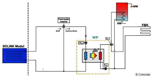

Ein luftdurchströmter Absorber unter einem PV-Solarmodul (PVT-Kollektor) fängt die Wärme der Außenluft in solegeführten mäanderförmig angeordnenten Rohren auf und führt diese hydraulisch zur Sole-Wasser-Wärmepumpe im Gebäude.
Solink - WärmepumpenkollektorBegrenzung Sole-Temperatur über Thermostatmischventil, ohne Enteisung und Schneeabrutschen
Quelle: Consolar Solare Energiesysteme GmbH
