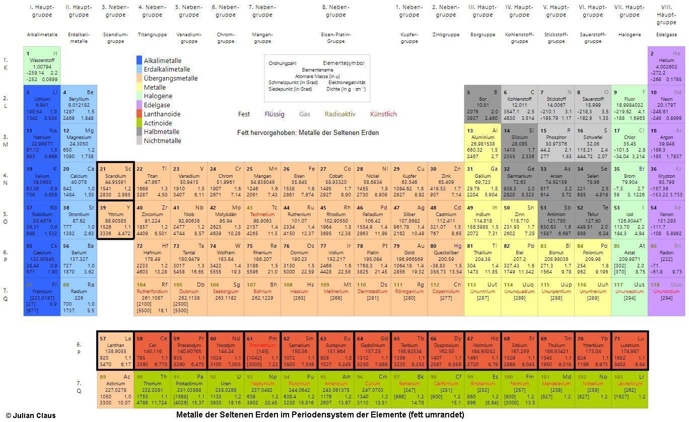

Als Seltene Erden werden die Gruppe der sogenannten Lanthanoiden (Lanthan, Cer, Praseodym, Neodym, Promethium, Samarium, Europium, Gadolinium, Terbium, Dysprosium, Holmium, Erbium, Thulium, Ytterbium, Lutetium) sowie die beiden Elemente Scandium und Yttrium bezeichnet.
Metalle der Seltenen Erden im Periodensystem der Elemente (fett umrandet) - bitte anklicken
Quelle: Julian Claus
Als Seltene Erden werden die Gruppe (15) der sogenannten Lanthanoiden (Cer, Praseodym, Neodym, Promethium, Samarium, Europium, Gadolinium, Terbium, Dysprosium, Holmium, Erbium, Thulium, Ytterbium, Lutetium und das namensgebende Lanthan) sowie die beiden Elemente Scandium und Yttrium bezeichnet.
Der Begriff der Seltenen Erden ist historisch zu sehen, da sie zunächst in seltenen Mineralien wie Cerit oder Gadolinit entdeckt wurden. Zudem beschreibt er keine "Erden“ nach dem heutigen Verständnis, sondern vielmehr eine alte, sowohl im Französischen als auch im Deutschen benutzte Bezeichnung für Oxide, diejenige Form, in der die Elemente erstmals isoliert wurden. Im Fall der Elemente der Seltenen Erden handelt es sich bei ihren Oxiden um Pulver, die meist braun oder schwarz sind, teilweise aber deutlich heller, wie zum Beispiel bei Neodym.
Traditionell erfolgt eine Aufteilung in leichte (Ordnungszahlen 57-63) und schwere Seltenerdelemente (Ordnungszahl 64-71). Scandium (Ordnungszahl 21) wird derweil den leichten, Yttrium (Ordnungszahl 39) den schweren Vertretern der Rohstoffgruppe zugeordnet, da ihre chemischen Eigenschaften vergleichbar sind. Diese Unterteilung wird in der Literatur nicht durchgängig eingehalten, zum Teil ist auch eine dritte Gruppe, die der mittelschweren Seltenerdelemente, zu finden. Grundsätzlich sind die Vertreter der schweren Seltenen Erden deutlich seltener und ihre Aufbereitung aufwendiger als bei den leichten, entsprechend höher sind ihre Marktpreise.
