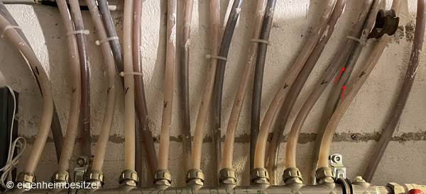

Mit dem Molchverfahren können Fußbodenheizungskreise mittels "Durchfahren" eines Laufkörpers (Molch) ohne chemische Mittel gereinigt werden. Dabei kommen Molche in unterschiedlicher Formen, Durchmesser, Strukturen und Materialbeschaffenheit zum Einsatz. Transparente Druckschläuche erlauben zudem die optische Kontrolle und Beurteilung zum Ausmaß der Ablagerungen in den Rohrleitungen.

Vorher - Nachher
 Vorher - Nachher
Quelle: Brima GmbH
Verfärbung der Rohre vor und nach einer Spülung
Quelle: Bosy

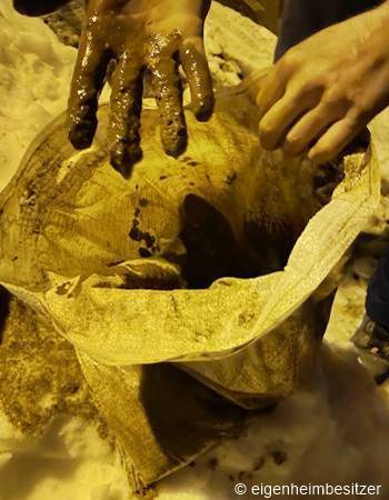

Ausgespülter Rohrinhalt
Quelle: Bosy

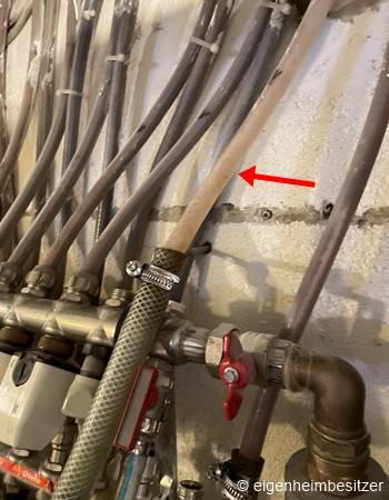

Bei der Molchreinigung sind leider die Kreise nicht vollstäng gereinigt worden, weil die Molche nicht alle Bogen reinigen konnten.Hier wurde mit Sicherheit nicht in beide Richtungen gearbeitet.
Quelle: Bosy

Bei dem Spülen und fachgerechte Reinigen mit dem Molchverfahren dieser Anlage wurden nur die Rohre gereinigt, aber nicht die Durchflussanzeigen und Armaturen.
