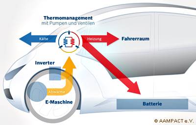

Ein Elektro-Fahrzeug kann nur mit einem hohen Wirkungsgrad betrieben werden, wenn die Temperatur des E-Motors, der Leistungselektronik und der Batterie in einem optimalen Temperaturbereich gehalten wird. So müssen E-Motor und Leistungselektronik stets gekühlt werden, während die Batterie situationsbedingt entweder gekühlt oder beheizt werden muss. Für die Kühlung der Li-Ionen-Batterie und der Leistungselektronik von E-Fahrzeugen müssen Temperaturen unter 40 °C realisiert werden. Um das zu erreichen, bedarf es eines ausgeklügelten Thermomanagement-System.
Thermomanagement
 Thermomanagement
Quelle: AAMPACT e.V.
Die Batteriekühlung ist Teil des Batterie-Thermomanagementsystems (BTMS) im Fahrzeug. Das BTMS umfasst die Baugruppe zum Kühlen und Heizen als auch die Betriebsstrategie, die Regelung und die Software zur thermischen Betriebsführung. Es besitzt große Schnittstellen zum Thermomanagement des Gesamtfahrzeugs: Dieses entscheidet unter anderem, wie viel Kühlleistung zur Batteriekühlung und wie viel zur Innenraumklimatisierung genutzt wird oder ob Abwärme der Batterie als Wärmequelle für eine Wärmepumpe zum Innenraumheizen genutzt werden kann.
Das Thermomanagement wird für die Steuerung von Wärmeströmen in Fahrzeugen eingesetzt. Dem Thermomanagement kommt insbesondere bei Elektro-Fahrzeugen eine hohe Bedeutung zu. Denn damit ein Elektro-Fahrzeug mit einem hohen Wirkungsgrad betrieben werden kann, ist es notwendig, die Temperatur des E-Motors, der Leistungselektronik und der Batterie in einem optimalen Temperaturbereich zu halten. Und genauso wie bei Fahrzeugen, die von einem Verbrennungsmotor angetrieben werden, spielt auch das Heizen und das Kühlen des Innenraums eine wichtige Rolle. Um diesen umfangreichen Anforderungen gerecht zu werden, wird ein leistungsfähiges Thermomanagement-System benötigt.
Die Funktion
Fahrzeuge mit Verbrennungsmotor produzieren aufgrund ihres geringeren Wirkungsgrades viel Abwärme, die genutzt wird, um bei Bedarf den Innenraum zu heizen. Elektrische Antriebe geben wegen ihres hohen Wirkungsgrades nur wenig Verlustwärme an die Umgebung ab. Um das Auto bei niedrigen Außentemperaturen zu beheizen oder auch die Scheiben entfrosten zu können, sind deshalb Zusatzheizungen notwendig. Heizung und Klimaanlage stellen bei Elektro-Fahrzeugen allerdings Verbraucher dar, die sich aufgrund ihres hohen Energieverbrauchs erheblich auf die Reichweite auswirken können. Schließlich muss die Batterie des Elektro-Fahrzeugs die Versorgung dieser zusätzlichen Verbraucher übernehmen. Thermomanagementsysteme in Elektrofahrzeugen sind in der Regel komplexer als in herkömmlichen Fahrzeugen mit Verbrennungsmotoren. So müssen E-Motor und Leistungselektronik stets gekühlt werden, während die Batterie situationsbedingt entweder gekühlt oder beheizt werden muss. Zudem steht zum Heizen der Kabine keine Abwärme eines Verbrennungsmotors mehr zur Verfügung. Hier werden energieeffiziente Maßnahmen wie etwa eine Wärmepumpe eingesetzt. Für das Bereitstellen der benötigten Temperaturen müssen Kältekreislauf und Kühlkreislauf optimal zusammenspielen. Je nach Heiz- bzw. Kühlbedarf ergeben sich verschiedene Betriebsmodi, die auch Änderungen der Verschaltung der beiden Kreisläufe nach sich ziehen.
