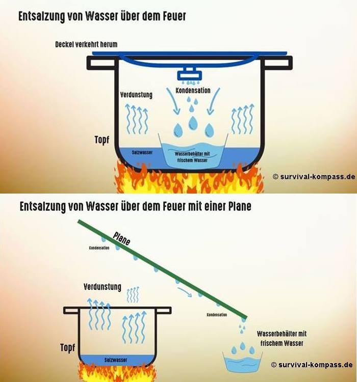

Entsalzung von Meerwasser über dem Feuer
Quelle: survival-kompass.de – Martin Gebhardt
Mit Salzwasser besitzt du eine unerschöpfliche Ressource an Trinkwasser. Alles, was du dafür benötigst, ist Hitze oder Sonneneinstrahlung und Geduld.
• Entsalzung ist der Prozess, Salz aus Wasser zu entfernen, um es trinkbar zu machen. Es gibt verschiedene Methoden, um dies zu erreichen.
• Du kannst Meerwasser über dem Feuer entsalzen, indem du das Wasser kochst und den Dampf auffängst, der das Salz zurücklässt.

1 Entsalzung von Meerwasser über dem Feuer
