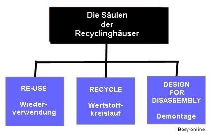

Ein Recyclinghaus basiert im Wesentlichen auf drei Säulen
Quelle: Bosy
Ein Recyclinghaus (Re-Use-Haus, Urban Mining, zirkuläres Bauen ) ist ein Gebäude, das nach den Prinzipien der Kreislaufwirtschaft (Cradle-to-Cradle-Prinzip) gebaut wird. Das Hauptziel ist es, den enormen Ressourcenverbrauch und die CO2-Emissionen der Bauindustrie radikal zu senken. Statt neue, endliche Rohstoffe zu verbrauchen, setzt diese Bauweise auf das Urban Mining – also das Nutzen der Stadt und alter Gebäude als Materiallager.
Die 3 Kernprinzipien des zirkulären Bauens
• Direkte Wiederverwendung (Re-Use): Bauteile aus Abbruchhäusern werden zerstörungsfrei ausgebaut, gereinigt, eventuell aufgearbeitet und direkt wieder einsatzbereit gemacht. Typische Beispiele hierfür sind alte Klinker, gebrauchte Fenster und Türen, Treppengeländer, Stahlträger oder sogar ganze Sanitärobjektee.
• Einsatz von Recyclingmaterialien (Recycle): Wenn Bauteile nicht im Ganzen wiederverwendet werden können, werden sie aufbereitet. Typische Beispiele sind Baustoffe wie Recyclingbeton (aus geschreddertem Altbeton), Dämmstoffe aus alten Textilien/Jutesäcken oder Paneele aus gepresstem Recycling-Kunststoff..
• Konstruktion für den Rückbau (Design for Disassembly): Ein Recyclinghaus wird so geplant, dass es in Zukunft selbst wieder komplett recycelt werden kann. Bauteile werden geschraubt, gesteckt oder genagelt, statt verklebt oder verschweißt. So lassen sich die Materialien am Ende der Lebensdauer des Hauses ohne Qualitätsverlust sortenrein trennen..
