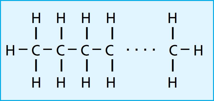

Abb. 5.8. Polyethylen.

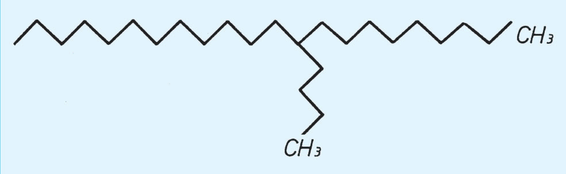

Abb. 5.9. Hochdruck-Polyethylen (PE-LD) mit häufigen Verzweigungen.

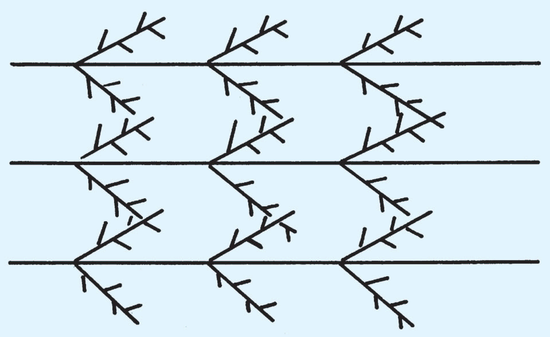

Abb. 5.11. Verzweigtes Polyethylen (PE-LD).

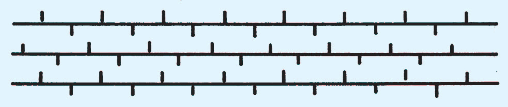

Abb. 5.12. Lineares Polyethylen(PE-HD).

Die C-Doppelbindung des Ethylen-Grundmoleküls wird beim Polymerisationsprozess durch Druck und Temperatur aufgespalten. Dabei werden n-Grundbausteine zu einem Makromolekül vereinigt (Abb. 5.8.).
Die Polymerisation gelang 1936 erstmals unter hohem Druck. Erst 1953 wurde ein Verfahren entwickelt, das mit niedrigerem Druck arbeitet. Beide Ursprungsverfahren liefern eine unterschiedliche Struktur der Makromoleküle. Von einem Makromolekül können weitere Makromoleküle abzweigen, von diesen wiederum weitere. Das ursprüngliche Hochdruckverfahren liefert ein Polyethylen mit häufigen Verzweigungen Abb. 5.9. und das ursprüngliche Niederdruckverfahren ein Polyethylen mit nur wenig verzweigten Makromolekülen, d. h. linearer Struktur (Abb. 5.10.).
Beide Arten haben eine unterschiedliche Dichte. Dies lässt sich bildlich mit dem „Tannenbaummodell“ nach Hoffmann erklären. Im Falle des verzweigten Polyethylens stelle man sich einen Tannenbaum mit Ästen vor. Im Falle des linearen Polyethylens einen solchen mit abgeschlagenen Ästen, so dass nur noch die Ansätze übrig bleiben (Abb. 5.11 und Abb. 5.12.).
Es ist leicht einzusehen, dass sich Molekülketten mit verzweigter Struktur (PE-LD) nicht so dicht aneinanderlagern als dies bei PE-HD der Fall ist. Somit hat PE-HD eine größere Dichte als PE-LD. Liegen die Makromoleküle dicht beieinander, so bilden sich außerdem leichter kristalline Strukturen als beim PE-LD, das nur eine niedrigere bis mittlere Dichte aufweist.

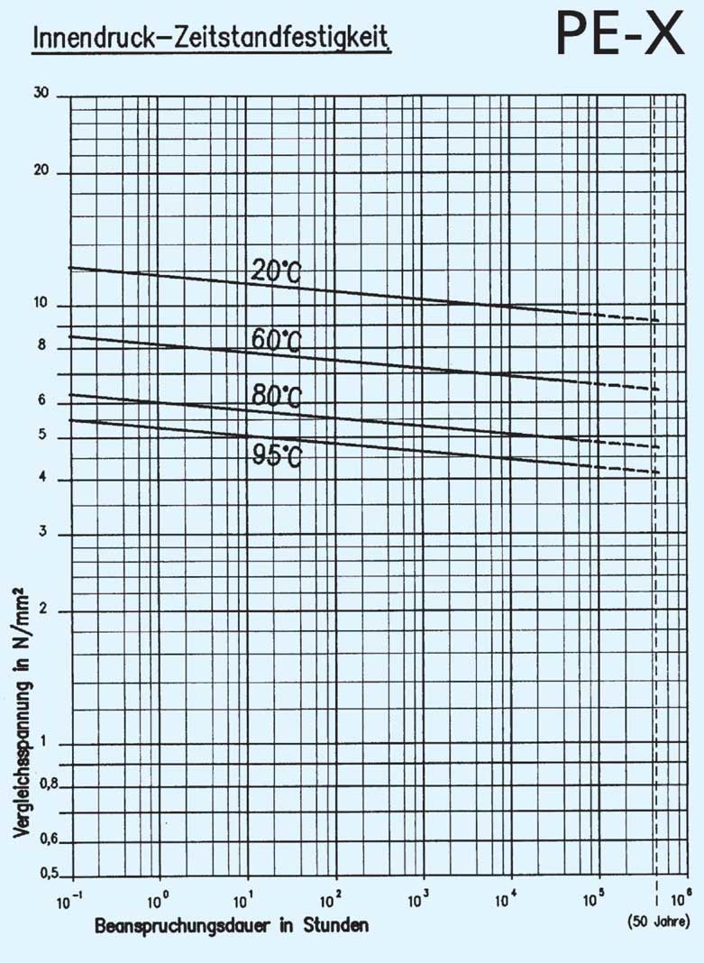

Abb. 5.23. Innendruck-Zeitstandkurve PE-Xa (PAM).
Zur Herstellung vernetzter PE-Rohre muss der Werkstoff zunächst aufgeschmolzen, gegen Alterung stabilisiert, geformt und vernetzt werden. Je nach Vernetzungsverfahren ergeben sich für die einzelnen Verfahrensschritte unterschiedliche Schwierigkeitsgrade und die damit verbundenen Vor- und Nachteile für die Eigenschaften des fertigen Rohres. Sie können die Alterungsstabilisierung, die Zeitstandfestigkeit, die gleichmäßige Vernetzung und den Vernetzungsgrad sowohl günstig als auch ungünstig beeinflussen. Deshalb darf die Qualität von PE-X-Rohren, nicht wie in der Vergangenheit oft geschehen, nur an der Höhe des Vernetzungsgrades gemessen werden. Die herausragenden Eigenschaften von aus PE-HD hergestelltem PE-X, sind die auf hohem Festigkeitsniveau flachverlaufenden Innendruck-Zeitstandkurven, die selbst nach langer Gebrauchszeit und bei hohen Temperaturen noch keinen Steilabfall zeigen (Abb. 5.23.). PE-X-Rohre zeigen auch bei niedrigen Verlegetemperaturen in Bezug auf enge Biegeradien ein günstiges Verhalten. Dennoch sollten nach DIN 4726 die Biegeradien 5 x Durchmesser nicht unterschreiten.Dank der vernetzten Struktur der Molekülketten ist PE-X gegen die Auswirkungen von Oberflächenverletzungen in Form von Kratzern, Kerben etc., die während der Rohrverlegung oder bei der Estricheinbringung entstehen können, weitgehend unempfindlich. Maßgebend sind die Normen DIN 16892 „Rohre aus vernetztem Polyethylen“, allgemeine Güteanforderungen, Prüfung, sowie DIN 16893, „Rohrleitungen aus vernetztem Polyethylen“, Maße.

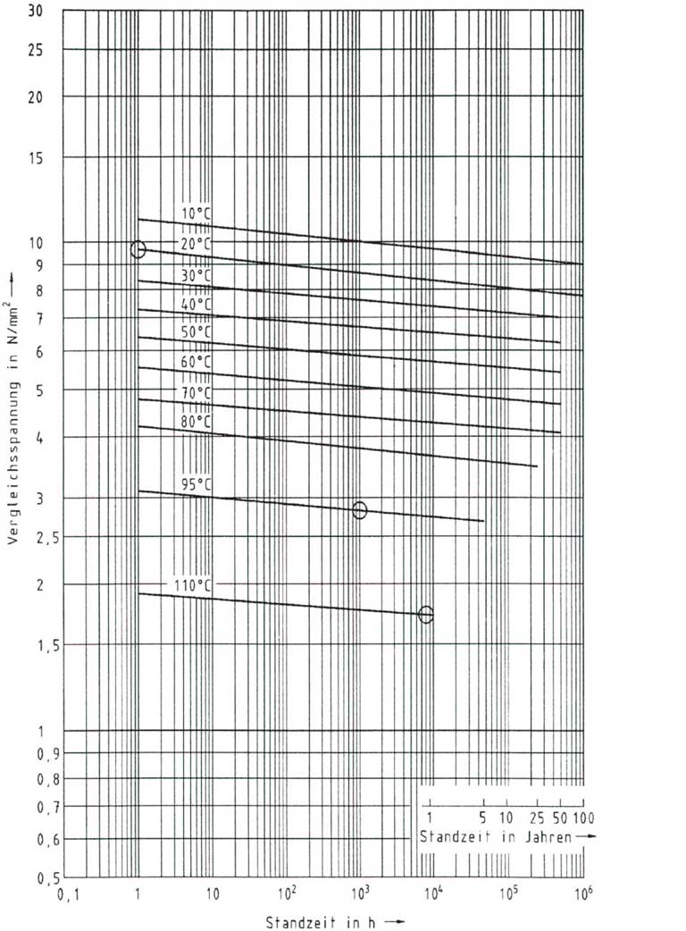

Abb. 5.24. Zeitstandverhalten von Rohren aus PE-X-MD
Neben den bekannten PE-X-Rohren aus Polyethylen hoher Dichte, nach DIN 16892 und DIN 16893, ist in den letzten Jahren auch vernetztes Polyethylen, mittlerer Dichte (PE-X-MD), mit Erfolg für Fußbodenheizungsanlagen eingesetzt worden. Dabei handelt es sich um ein Copolymer aus Ethylen und Octen-1. Um Verwechslungen mit den bekannten PE-X-Rohren aus Polyethylen hoher Dichte von vornherein auszuschließen, sei erwähnt, dass das in DIN 16894 veröffentlichte Zeitstandverhalten von Rohren aus PE-X-MD niedriger liegt. In Abb. 5.24 ist das Zeitstandverhalten von Rohren aus PE-X-MD dargestellt.
