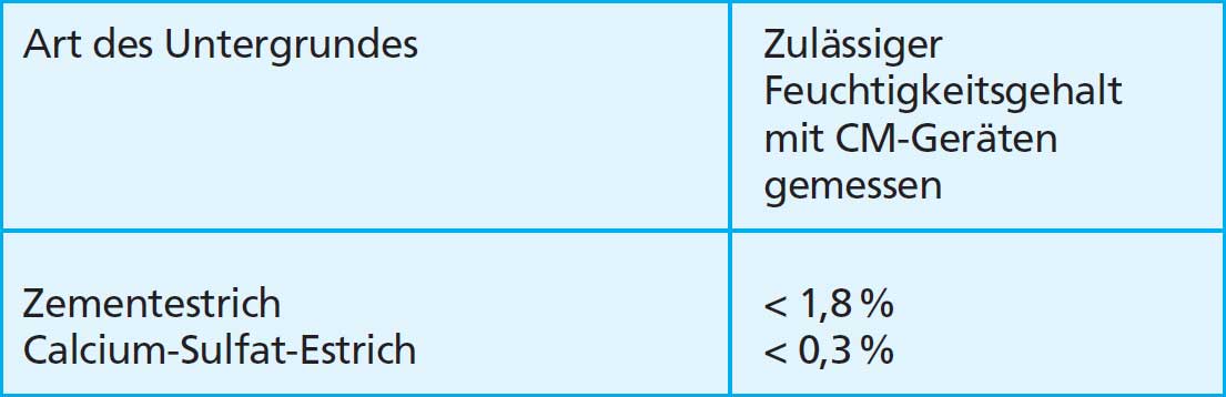

Restfeuchte
Tab. 22.3. Zulässige Restfeuchte im Estrich.
Diese Temperatur darf innerhalb von drei Tagen nach der Verlegung der Beläge bzw. der Oberflächenbehandlung nicht verändert werden. Danach kann die Heizung täglich um 5 °C bis zum Erreichen der vollen berechneten Vorlauftemperatur erhöht werden. Vor der Verlegung sollte die Restfeuchte, z. B. mit einem CM-Messgerät (Firma Riedel de Haen), festgestellt werden. Die zulässige Restfeuchtigkeit gemäß Tab. 22.3 ist einzuhalten.
