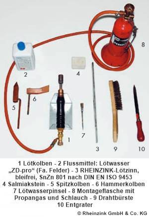

Kolbenlöten in der Blechbearbeitung
Weichlöten mit Kolben
Quelle: Rheinzink GmbH & Co. KG
Werkzeuge und Arbeitsmittel für das Weichlöten
Da die Temperatur beim Weichlöten ca. 250 °C beträgt, ist das Verfahren optimal für das Löten des Werkstoffs RHEINZINK® geeignet. Die zu verbindenden RHEINZINK®-Teile verbleiben im festen Zustand, verbinden sich jedoch an der Oberfläche mit dem Lot. Die Festigkeit der Lötnaht wird durch die Verbindung des Lötzinns mit dem Werkstoff und einer Legierungsbildung an den Kontaktflächen erreicht. Bei der richtiger Ausführung ist diese genauso hoch wie die Festigkeit des Werkstoffs.
Wichtig ist, dass alle für das Weichlöten von RHEINZINK® erforderlichen Komponenten (Lot, Flussmittel, Werkzeuge, usw.) aufeinander abgestimmt sein müssen.
Bei dem Kolbenlöten wird das Lot und die Blechteile mit einem elektrisch- (hauptsächlich beim Brandschutz) oder gasbeheizten Lötkolben aus Kupfer aufgeheizt. Der Lötkolben besteht auf Grund seiner guten Wärmeleitfähigkeit aus Kupfer. Dieses Metall  gibt die Wärme schnell an die Lötstelle ab. Die Größe des Kolbens (150 bis 1500 g) ist von der Werkstückgröße bzw. dem Wärmebedarf abhängig. Normalerweise werden Hammerkolben verwendet. Spitzkolben kommen nur an schlecht zugänglichen Stellen zum Einsatz.
Der Kolben muss kontinuierlich erwärmt werden.
Praktische Ratschläge
• Der Kolben wird durch feilen entzundert und in die gewünschte Form gebracht.
• Bei dem Hammerkolben werden die Finne und die Seitenflächen befeilt. Für feine Blecharbeiten sollte die Finne 2 mm und für grobe Baulötungen 5 mm breit sein.
• Überhitzte Kolben verzundern sehr schnell und das Lot oxidiert stark. Außerdem kann ein unlegiertes Zinkblech durchbrennen.
• Nach der Erwärmung des Kolbens werden Lötbahnen durch das Reiben auf einem Salmiakstein unter Zugabe von Lot vom Oxid gesäubert und verzinnt.
• Der Samiakstein sollte in Walzblech eingefasst werden, damit er nicht zu schnell zerbröckelt.
• Nähte an Kupfer-, Messing-, Zink- und Stahlblechen können vorher verzinnt werden, damit das Lot besser in die Überlappungen zieht.
• Die zulötenden Bleche müssen genau vorbereitet sein und beim Löten fest zusammengedrückt werden, damit ein enger Lötspalt entsteht und das Lot auf Grund der Kapillarwirkung besser eingesaugt wird.
• Beim Löten von Zinkblech wird der Kolben auf der Überlappung geführt, damit das Lot unterfließt.
• Sobald das Lot fließt, wird der Kolben auf der Lötnaht weitergeführt.

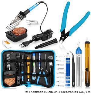

Löten in der Elektronik
Leiterplatte löten
 Leiterplatte löten
Lötkolben Set
 Lötkolben Set
Quelle: Shenzhen HANDSKIT Electronics Co., Ltd
Da auf Platinen für die Bauteile wenig Platz ist und einige Bauelemente hohe Temperaturen nur für wenige Sekunden aushalten, sind nicht alle Lötkolben und Lote einsetzbar. Auch die Betriebs- und Schmelztemperaturen müssen beachtet werden. In der Regel liegt die Löttemperatur bei elektronischen Bauteilen bei 300 bis 320 °C. Zum Löten werden kleine Elektronik-Lötkolben, Lötpistolen oder Lötstationen eingesetzt. Bei dem Löten mit feine Drähten wird mit Temperaturen von unter 300 °C gearbeitet.
Lötkolben
Die klassischen Lötkolben kommen bei große Lötflächen (z. B. bei der Blechearbeitung [Blechdächer, Regenrinnen]) zum Einsatz. Diese sind für Arbeiten in der Elektrotechnik bzw. Elektronik nicht geeignet. Um Kontakte auf Platinen auszutauschen ober wieder festzulöten, müssen feine Lötspitzen in Stiftform und einen Kolben mit nicht zu hoher Temperatur eingesetzt werden. Hier eignet sich ein Lötkolben, dessen Temperatur einstellbar ist. Da man sich beim Platinenlöten zwischen filigranen Transistoren und Widerständen bewegt, ist Fingerspitzengefühl gefragt. Dies geht am leichtesten mit einem Lötgerät von der Hand, dessen Spitze und Griffende nicht zu weit voneinander entfernt sind.
Wenn der Lötkolben für einen Dauereinsatz gedacht ist, kann das Gerät lange zum Aufheizen brauchen und dann die Temperatur auch lange halten. Robuste Lötkolben eignen sich, da ihr Griff bei einem Dauerlauf nicht schmelzen wird. Wenn nur sporadisch kleine Kontakte gelötet werden, dann ist es praktisch, wenn sich das Werkzeug schnell aufheizt und wieder abkühlt. Alles unter 200 Sekunden gilt als zügig. Vorteilhaft ist ein Lötkolben, dessen Temperatur sich einstellen lässt.
Empfehlenswert ist, ob Anfänger oder Könner, immer ein Lötkolben-Set. In einem Komplettset sind die wichtigsten Werkzeuge (einstellbarer Lötkolben, Entlötpumpe, Mini Schraubendreher, Zange, ESD Pinzette, verschiedene Lötspitzen) und Hilfsmittel (Lötkolbenständer, bleifreier Lötzinn, Flussmittel [Lötfett], Metallschwamm) enthalten, die man für das Lötverfahren braucht. Für Heinwerker ist ein Lötkolben mit Spitzen in Stiftform besonders attraktiv. Profis benötigen aber eine große Auswahl von Lötspitzen.
