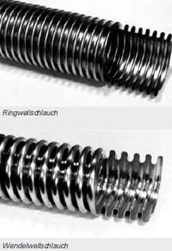

Ring- und Wendelwellschlauch
Quelle: Witzenmann GmbH

Wellschläuche (Wellrohre)
Heutzutage kommen fasst nur noch Ringwendel-schläuche zum Einsatz, weil diesen gegenüber den Wendelwellschläuchen den Vorteil haben, dass sie bei Druckstößen keine Probleme mit Torsions-spannungen auftreten und sie auf Grund des Profils eine gleichmäßig Anschlussgeometrie haben. Der Biegeradius ist von der Profilart und den Wallenabständen abhängig und ist in den technischen Unterlagen der Hersteller angegeben.
Da Wellschläuche bei Druck und Vakuum absolut dicht sind, werden sie auch Druckschläuche. Kleinere Nennweiten sind bis zu 380 bar zugelassen. Der Temperaturbereich liegt zwischen -270 °C bis 800 °C.
Schläuche mit hoher Druckfestigkeit haben eine ein- oder 2-lagige Drahtgeflechtummantelung. Diese ergeben auch den Vorteil, dass das Profil nicht verschmutzen kann.

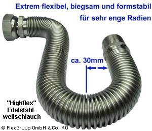

"Highflex" Edelstahlwellschlauch
Quelle: FlexGruup GmbH & Co. KG

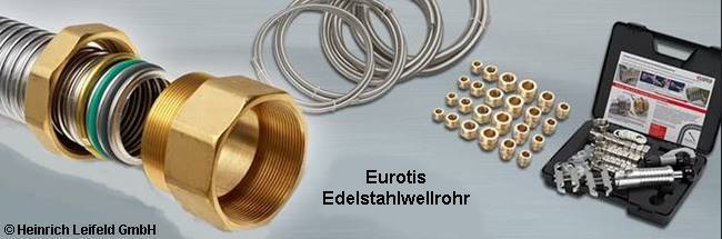

EUROTIS Edelstahlwellrohr
Quelle: Heinrich Leifeld GmbH
Eine Ergänzung und Alternative zu Panzerschläuchen bieten bieten sich Edelstahlwellrohre in den Nennweiten DN 8 bis DN 50 (3/8" bis 2 1/2") an. Besonders praktisch sind z. B. "Highflex" Edelstahlwellschläuche mit einer extremen Flexibilität und sehr engem Biegeradius. Durch eine besondere Produktionstechnologie sind die Wellschläuche aus Edelstahl in der Länge variabel, d. h. das Wellrohr ist "ausziehbar" und kann daher für verschiedene Anwendungen mit unterschiedlichen Längen eingesetzt werden.
Die Wellrohrleitungssysteme sind für die Durchleitung von gasförmigen und flüssigen Medien bestimmt. Diese hochwertige flexible Schlauch- bzw. Rohrleitung sind an Kessel oder Speicher sowie Solaranlagen oder Heizung und Klimasysteme als auch Wärmetauscher einfach zu installieren.
Die Wellschläuche bzw. Wellrohre werden aus hochwertigem austenitischem Edelstahl 1.4404 (AISI 316L, V4A, Nirosta 4404) hergestellt und sind daher sehr gut geeignet auch für korrosive Medien, sowie für sehr hohe Temperaturen bis 200 °C. (In abhängig von Nennweite, Verschraubung, Dichtung und Medium auch bis 600 °C und Druck bis 150 bar).
Neben den Standardverschraubungen sind auch Schnellverschraubungen sowie flachdichtende Doppelnippel und Reduziernippel als auch Rohrisolierungen leferbar. Für die Montage kann das Edelstahlwellrohr auch mit Rohrabschneider und Schlagwerkzeuge für einen einwandfreien Dichtungssitz geliefert werden.
NEU ist ein Gas-Edelstahlwellrohr mit DVGW Zulassung mit metallisch dichtenden Schnellverschraubungen in verschiedenen Größen und Länge zur werkzeuglosen Montage bestellbar.
Bei der Be- bzw. Verarbeitung der Rohre sind grundsätzlich die Herstellerangaben zu beachten.
