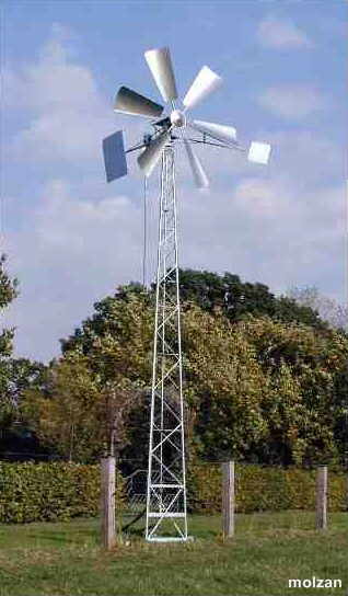

Windkraftpumpe
 Windkraftpumpe
Quelle: Molzan Windkraftpumpen
Schon im 12. Jahrhundert wurden in Mitteleuropa Windmühlen eingesetzt. Bis Mitte des 18. Jahrhunderts waren dann 200.000 Windmühlen in Betrieb. Diese wurden nicht nur als Getreidemühlen, sondern auch als Pumpen zum Trockenlegen von Sumpfgebieten und Trockenhalten von den Niederungen (Polder, Koog, Groden) in Holland und an der Nordseeküste eingesetzt.
Sie wurden Anfang des 19. Jahrhunderts nach dem zunehmenden Einsatz der Dampfmaschinen stillgelegt. Im letzten Jahrzehnt des 20. Jahrhunderts wurde die Windenergie zur Stromerzeugung, z. B. auch durch Kleinwindkraftanlagen "wiederentdeckt". So werden inzwischen viele Landwirte zu Energiewirten.
Die Windkraftpumpen werden seit Jahrzehnten zur stromlosen Föderung von Wasser und Sauerstoff in der Fisch- und Landwirtschaft (z. B. aus Brunnen auf Viehweiden) eingesetzt.
Die Windkraftpumpe besteht aus einem feuerverzinkten freistehenden Mast, der das wartungsfreie Exentergetriebe, den ausgewuchteten Rotor und die Windfahne, die zur Steuerung und Abschaltung dient, sowie die Pumpenanlage. Das hohe Drehmoment des Rotors ermöglicht eine Wasser- sowie Sauerstoffförderung schon bei Windstärke 1 bis 2 Beaufort je nach Saughöhe, wobei schon bei Windstärke 4 bis 5 die Nennleistung erreicht ist. Die Windfahne dient auch zur Drehzahlbegrenzung des Rotors bei Starkwind und verhindert gleichzeitig eine Beschädigung der Windkraftanlage. Das Rotorkreuz und Windfahnengestänge sind feuerverzinkt, die Rotorflügel und Windfahnenbleche sind aus rostfreien Edelstahl.
Die Windkraftpumpen eignen sich für Be- und Entwässerung, für Weidetränken, zum Umpumpen, zur Bewässerung und zur Belüftung von Fischteichen. Quelle Molzan Windkraftpumpen
