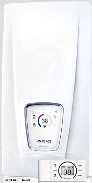

E-Komfortdurchlauferhitzer DSX Touch
Quelle: Clage GmbH

Der vollelektronisch geregelte Durchlauferhitzer (DSX) mit Echtglas-Touchdisplay und Bluetooth-Fernbedienung ermöglicht eine komfortable und sparsame Warmwasserversorgung einer oder mehrerer Entnahmestellen. Durch die TWIN TEMPERATURE Control TTC® und der dynamischen Durchflussmengenregelung SERVO­TRONIC® ist die Temperatur zwischen 20 °C und 60 °C immer gradgenau. Im Komfortbereich zwischen 35 °C und 43 °C kann die Temperatur in 0,5-Grad-Schritten eingestellt werden. Die Funktion zur thermischen Behandlung mit 70 °C sorgt für eine hygienische Trinkwasserinstallation.
Mit dem Multiple Power System MPS® wird die maximale Leistungsaufnahme (18, 21, 24 oder 27 kW) bei der Installation festgelegt. Das Blankdraht-Heizsystem IES® sorgt für eine längere Lebensdauer durch weniger Verkalkung und ist effizient und wartungsfreundlich.
Ein elektronisches Sicherheitssystem mit Luftblasenerkennung, Temperatur- und Druckabschaltung sowie Wasserstoppfunktion sorgt für Sicherheit im Haus. Eine Besonderheit ist die automatische Wannenfüllfunktion mit einstellbarer Menge (in Litern) und mit separater Timer-Funktion.
Die FX 3 Funkfernbedienung ermöglicht die bequeme Temperatureinstellung des Durchlauferhitzers über eine Entfernung von ca. 10 Metern im Gebäude. Eine sichere Bluetooth® Funkübertragung ermöglicht eine stufenlose Temperaturwahl über zwei Tasten, zwei Festwerttasten und eine LCD-Anzeige.
Eine integrierte WLAN- und Bluetooth-Funktion ermöglicht eine Verbindung mit modernen Sprachsteuerungssystemen (z. B. Alexa) sowie Smartphone und Tablet.
Diese Geräte haben nicht nur einen höheren Komfort, sondern auch einen besseren Wirkungsgrad, der sich gegenüber hydraulischen Durchlauferhitzern in einer Energieeinsparung bis 20 % niederschlägt.  Außerdem können auch kleine Wassermengen auf die Wunschtemperatur erwärmt werden, wobei die Erwärmung stufenlos erfolgt.
