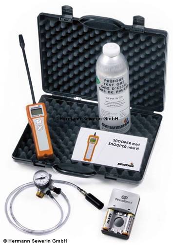

SNOOPER mini
 SNOOPER mini
Quelle: Hermann Sewerin GmbH

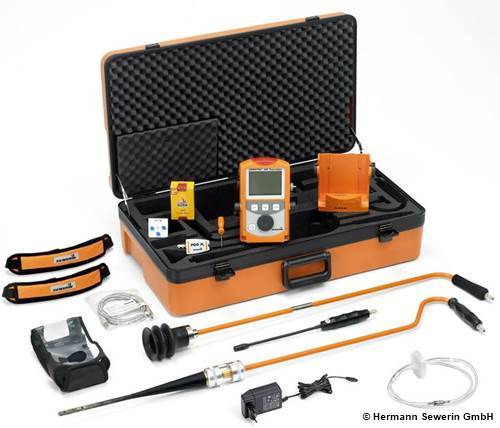

VARIOTEC 460 Tracergas

Das Tracergas-Verfahren (Gasdetektionsverfahren, Formiergas-Verfahren) wird angewendet, wenn bei der Ortung eines vermutetem Rohrbruch oder defekten Behälters Ausströmgeräusche fehlen oder überdeckt werden, weil die Leckstelle zu klein ist. Dabei wird die Rohrleitung bzw. der Behälter mit einem Formiergasgemisch (95 % Stickstoff und 5 % Wasserstoff) geflutet und auf Druckverlust geprüft werden. Auch bei einem sehr kleinen Lecks strömt das Gasgemisch aus und kann mittels Detektoren zugeordnet werden. Das Gas ist geruchs- und geschmacksneutral, nicht brennbar, nicht explosiv, nicht giftig, leichter als Luft.und für Mensch und Umwelt ungefährlich. Das Messverfahren wird auch zur Bestätigung anderer Messverfahren (z. B. Leck Pen, Thermografie) eingesetzt.
Bei flüssigkeitsführenden Systemen wird zuerst eine Druckprobe mit einem Manometer durchgeführt, um zu bestimmen, welche Leitung betroffen ist. Danach wird die betroffende Leitung vollständig entleert und das Rohrsystem mit einer vorab berechneten Menge eines geeigneten Formiergasgemisch gefüllt und mit leicht erhöhtem Überdruck verschlossen. Das Tracergas tritt an der Leckstelle aus und diffundiert auch durch relativ dichte Bauteile (Beton, Estrich, Fußbodenbeläge). Ein Sensor (Sniffer), der eine selektive Empfindlichkeit für das verwendete Gas besitzt, wird entlang des angenommenen Leitungsverlaufs geführt. Der Verlauf der Leitung kann vorab mit einer Thermografiekamera bestimmt werden. Das Gasspürgerät meldet bereits Gasspuren im einstelligen ppm-Bereich (ppm - part per million), so dass die Leckstelle punktgenau geortet werden kann.
