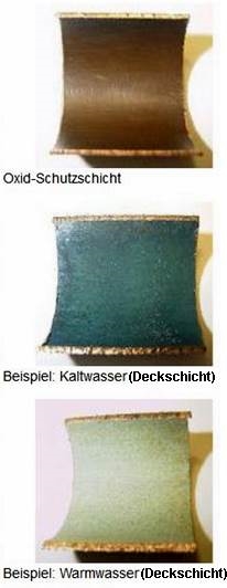

Die braune Schicht an den Wandungen in Kupferrohrleitungen in der Trinkwasserinstallation ist eine Schutzschicht (Kupfer(I)-Oxid [Cu2O]) bzw. ein Korrosionsschutz. Diese Oxidschicht bildet sich bei der Inbetriebnahme der Anlage aufgrund der natürlichen Reaktion des Kupfers mit dem im Wasser gelösten Sauerstoff.
Schutz- und Deckschichten
Quelle: Deutsches Kupferinstitut e.V.

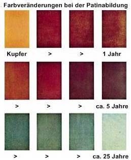

Farbveränderungen bei der Patinabildung an der Außenluft
Die braune Schicht an den Wandungen in Kupferrohrleitungen in der Trinkwasserinstallation ist eine Schutzschicht (Kupfer(I)-Oxid [Cu2O]) bzw. ein Korrosionsschutz . Diese Oxidschicht bildet sich bei der Inbetriebnahme der Anlage aufgrund der natürlichen Reaktion des Kupfers mit dem im Wasser gelösten Sauerstoff.
Danach reagieren die Gase und Salze, die im Wasser enthalten sind, auf der Oberfläche der Schutzschicht. Diese Deckschicht, die hauptsächlich aus basischen Kupfercarbonaten (hauptsächlich Malachit [Cu2(OH)2CO3) besteht. Die Farbe dieser Deckschicht in Kaltwasserleitungen kann je nach Wasserzusammensetzung von türkisblau bis sattgrün variieren, in der Regel stellt sich eine grünliche Färbung ein. Hierdurch wird diese erwünschte Deckschicht oftmals aus Unkenntnis mit Grünspan verwechselt. Grünspan ist ein Salz der Essigsäure, also ein Reaktionsprodukt aus Kupfer mit Essigsäure. Da aber in Trinkwasserleitungen kein Essig transportiert wird, kann auch kein Grünspan entstehen. Darüber hinaus ist die Farbe der Deckschicht abhängig vom Sauerstoffgehalt des Wassers und hat deswegehn in Warmwasserleitungen in der Regel einen bräunlichen Farbton.
Bei Kupferrohrinstallationen ist somit die Deckschichtbildung ein natürlicher, nützlicher und vor allem ein erwünschter Vorgang. Im Handel werden Markenrohre (z. B. SANCO, WICU, cuprotherm) angeboten, die mit einem werkseitigen Korrosionsschutz versehen sind.
Auch bei einem neu verlegtes Kupferdach und eine Kupferfassade wechselt sich nach einiger Zeit die Farbe in ein dunkles Rot, das durch Kupfer(I)-oxid verursacht wird. Das Kupfer reagiert dabei mit dem Luftsauerstoff. Danach wird das Dach noch dunkler und es entsteht schwarzes Kupfer(II)-oxid. Eine grüne Patina aus Malachit bildet erst nach einigen Jahren durch die Einwirkung von Kohlenstoffdioxid, Luft und Wasser (2 Cu  +  CO2  +  H2O  +  O2 >  CuCO3 • Cu(OH)2).
