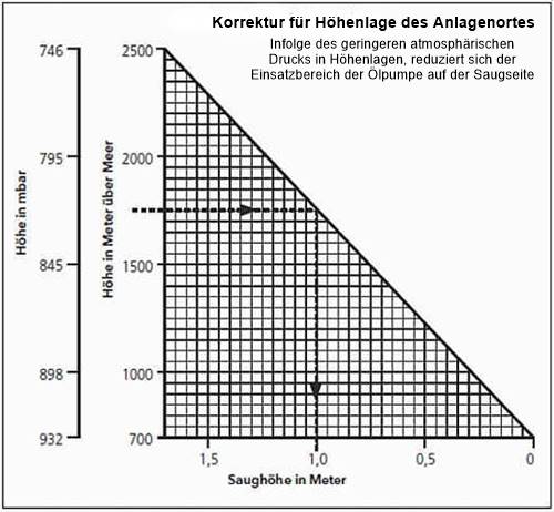

Korrektur der Höhenlage des Anlagenortes
Quelle: Bosy

Auch die Höhenlage des Ortes der Anlage hat einen Einfluss auf die Auslegung der Leitung. Die Saugfähigkeit der Brennerpumpe reduziert sich infolge des geringen Luftdrucks und der Unterdruck muss entsprechend beachtet werden. Die Gefahr des Ausgasen des Heizöles vergrößert sich.
