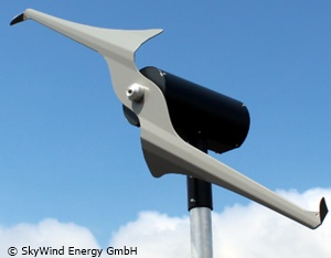

Mit der Mikrowindkraftanlage SkyWind NG kann der Wind auf vorhandenen Gebäude oder Hallen direkt auf dem Dach genutzt werden. Die Anlage wird ohne Masten und Fundamente, ohne Kranwagen und ohne aufwändigen Anschluss installiert. Der erzeugte Strom wird dann direkt bei im Gebäude verbraucht. Die Anlage ist, als einzige am Markt, nach neuster VDE 4105, VDE 0124-100 und VDE 0126-1-1 zum Beispiel für den Steckdosenanschluss zertifiziert.
SkyWind NG
 SkyWind NG
Quelle: SkyWind Energy GmbH

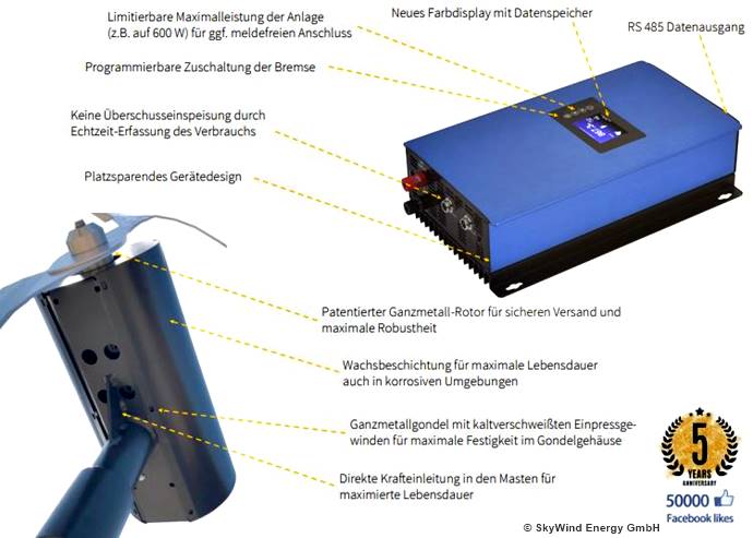

Bauteile der Mikrowindstoffanlage - SkyWind NG

Mit der Mikrowindkraftanlage SkyWind NG kann der Wind auf vorhandenen Gebäude oder Hallen direkt auf dem Dach genutzt werden. Die Anlage wird ohne Masten und Fundamente, ohne Kranwagen und ohne aufwändigen Anschluss installiert. Der erzeugte Strom wird dann direkt bei im Gebäude verbraucht. Die Anlage ist, als einzige am Markt, nach neuster VDE 4105, VDE 0124-100 und VDE 0126-1-1 zum Beispiel für den Steckdosenanschluss zertifiziert. Dabei ist der SkyWind im Betrieb außerdem so leise, dass er dank der Prüfung des TÜV Nord selbst in reinen Wohngebieten installiert werden kann.
Das SkyWind NG zeichnet sich durch eine hohe Leistung bei kompakten Maßen und geringem Gewicht aus. Seine vollständige Fertigung aus Metall bedeutet für eine höchste Festigkeit und Haltbarkeit.
Die SkyWind's basieren auf einer patentierten Technologie. Jede Turbine ist dabei nur so gut wie der Wechselrichter zu Ihr passend ist. Hier handelt es sich um ein abgestimmtes Gesamtsystem, dass aus jedem Standort die maximale Leistung generiert. Auch auf Dächern, Hallen und an weiteren Standorten die hinsichtlich Gewicht und Verwirbelung sensibel sind.
Der Rotor ist aus hoch belastbarem Luftfahrtaluminium gefertigt. Gemeinsam mit einem erfahrenen Gutachter wurde die Geometrie des Rotors dabei optimal an die Belastungen angepasst. Das Ergebnis ist ein Rotor mit nur 800 Gramm Gewicht und minimalen Emissionen. Spezielle Beschichtungen verhindern außerdem störende Reflektionen, während der kleine Rotor Drehschatten verhindert. Selbstverständlich ist der Rotor darüberhinaus vollkommen UV-resistent und durch seine geringe Fläche extrem leise im Betrieb. Als einzige Windkraftanlage dieser Größe wurde der SkyWind NG im Testfeld der Windtest Grevenbroich GmbH vermessen. Auch die Wohngebietstauglichkeit ist durch den TÜV-Nord mit einem umfangreichen Schallgutachten bestätigt.
Mit 1000 Watt Leistung bei nur 1.50 m Durchmesser und 20 kg Gewicht ist der SkyWind NG die perfekte Anlage.
Das System besteht aus
• 2x Rotorblatt Luftfahrtaluminium, anti-reflex beschichtet
• Maschinengondel, inkl. Windnachrichtung
• Wechselrichter 1kW (alternativ 600 W), 230 V mit Netzerkennung inkl. Bordcomputer
• Dumpload mit Kabeln, Keramik und Halterung
• Automatisches Sturmabschaltungs- und Schutzsystem
• Installationshinweise mit bebildertem Montageablauf
