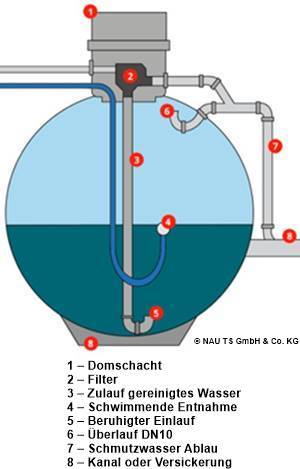

Umrüstung zu einem Regenwasserspeicher
NAU Regenwasserkugel BLUE RAIN
Quelle: NAU TS GmbH & Co. KG
Bei der Umrüstung zu einem Regenwasserspeicher (Zisterne) wird eine spezielle Wasserhülle in den Tank eingezogen, damit das Wasser nicht in Kontakt mit Ihrem Stahltank kommt und dadurch einer Korrosion vorbeugt. Angepasst an die Dachflächegröße wird ein Filter im vorhandenen Schacht installiert, um einer Verunreinigung des gesammelten Regenwassers zu verhindern. Über einen Regenwassermanager kann jederzeit den Füllstand überprüft werden. Dieser sorgt auch dafür, dass im Falle eines leeren Tanks eine Umschaltung auf die Trinkwasserinstallation des Hauses erfolgt

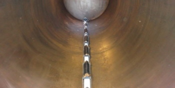

Arbeitsschritte bei der Umrüstung eines Stahltanks zum Wassertank
1. Schritt - Sorgfältige Tankreinigung und Inspektion mit fachgerechter Entsorgung der Ölschlammrückstände.
2. Schritt - Schweißperlen, scharfe Kanten und Unebenheiten werden entfernt.
3. Schritt - Die Tankinnenwand wird komplett mit einer Zwischenlage ausgekleidet. Die Innenhülle wird in den Tank eingebracht und aufgeblasen.
4. Schritt - Der Domspannring wird am Domhals befestigt. Das Vakuum wird aufgebaut.
5. Schritt - Fertig montierte Innenhülle unter Betriebsvakuum für ein Leckwarngerät. In der Standartvariante der Regenwasserhülle wird die Hülle mittels eingearbeiteter Magnete an der Tankwandung gehalten. Ein Vakuum ist hier nicht nötig.

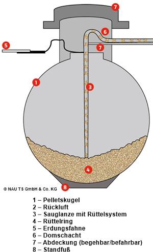

Umrüstung zu einem Pelletlagerrtank
GFK-Kugeltank zur Pelletslagerung
Umrüstung eines Stahltanks zum Pelletlager
Bei der Umrüstung zu einem Pelletlagerrtank wird zwischen einen GFK-Kugeltank und Stahl-Zylinder-Heizöltank unterscieden. Bei dem Kugeltank wird der Tank innen mit einem speziellen Harz beschichtet. und ein Entnahmesystem mit Rüttellanze in den Tank installiert Der Stahlltank wird als erstes innen gereinigt und anschließend mit einer Pellet-Förderschnecke inkl. Saugübergabestation ausgestattrt.. Mit einer Trennwand versehen. wird der Tank zu einem Zweikammerntank umgerüstet. Durch den abgetrennten Lagerraum für die Pellets ist bei Bedarf die Förderschnecke auch im befüllten Zustand zugänglich.
Arbeitsschritte bei der Umrüstung eines Stahltanks zum Pelletlager
1. Schritt - Reinigung des Innentanks und entfernen evtl. Heizölablagerungen
2. Schritt - Installation der Förderschnecke inkl. Saugübergabestation nach der Tankreinigung
3. Schritt - Einbau einer Trennwand um den Tank zu einem Zweikammerntank umzurüsten.
4. Schritt - Einbau der Entlüftung und Füllleitung mit Storz-Kupplungen
5. Schritt - Montage der Prallplatte zum Schutz der Pellets beim einblasen.
6. Schritt - Nach dem elektrischen Anschluss und der Verbindung zum Pelletkessel durch Ihren Heizungsbauer, ist Ihr Pellets-Lager-Tank betriebsbereit.
