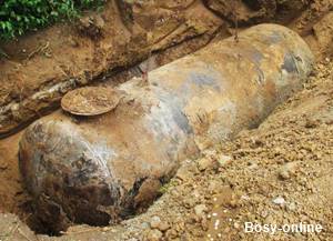

Wohin mit dem Tank?
 Wohin mit dem Tank?
Quelle: Bosy

Bei der Entsorgung oberirdischer Öltanks werden diese in Einzelteile zerlegt oder in einem Stück verladen. Vorher wird der aktuelle Ölstand im zu entsorgenden Öltank gemessen, das Restöl aus dem Öltank abgepumpt, entgast, gereinigt, demontiert und entsorgt. Danach muss eine Entsorgungsbescheinigung für die zuständige untere Wasserbehörde ausgestellt werden.
Bei einer oberirdischen Öltankanlage mit mehr als 10.000 Liter Fassungsvermögen und bei jedem unterirdischen Heizöltank muss nach der Demontage und Entsorgung eine Überprüfung durch einen Sachverständigen erfolgen. Abschließend wird ein Prüfungsgutachten für die Behörde über die fachgerechte Öltankentsorgung ausgestellt.
Die Kosten für eine Öltankentsorgung lassen sich gut einschätzen, da die Tanks in der Regelin Normgrößen haben, lassen sich die zu erwartenden Kosten für die Öltankentsorgung aber recht gut einschätzen. Dabei sind die Kunststoff- und Stahl-Kellertanks bei der Entsorgung am günstigsten (von ca. 400 bis 1500 €) und Stahl-Erdtanks am teuersten (ab 2.000 €). Außerdem beeinflussen das Heizöltankolumen und die örtlichen Gegebenheiten die Entsorgungskosten.
