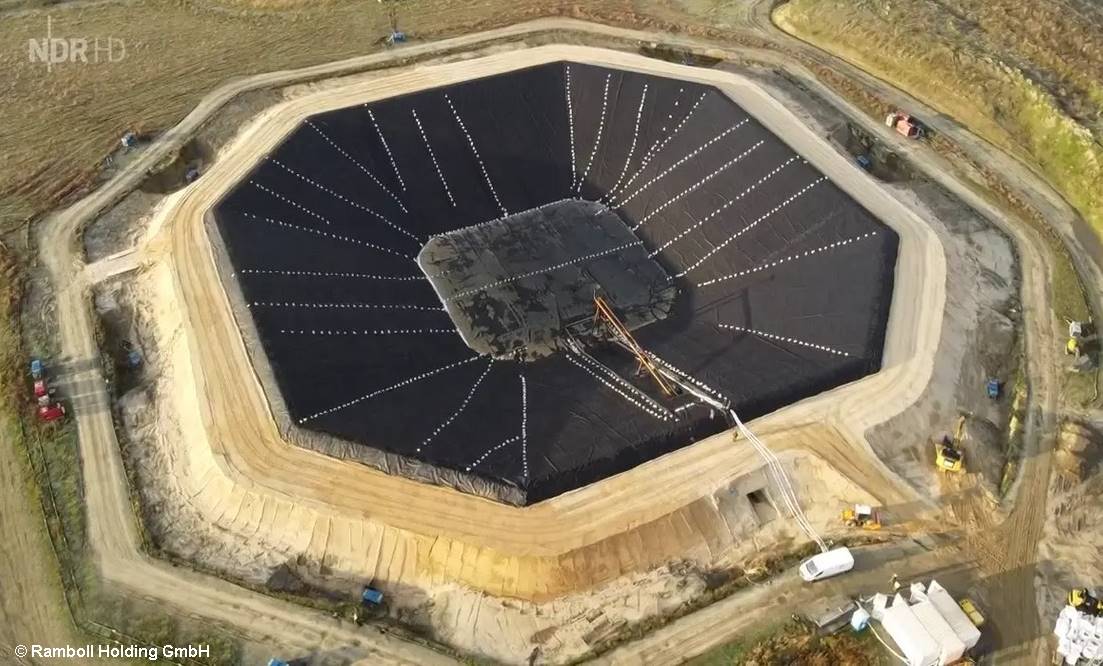

Im schleswig-holsteinischen Meldorf (Kreis Dithmarschen) entsteht Deutschlands erster groß angelegter saisonaler Erdbeckenwärmespeicher nach dänischem Vorbild, mit einem Volumen von 50.000 m³, der die Speicherung großer Mengen thermischer Energie ermöglicht.
Erdbecken-Wärmespeicher

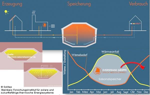

Saisonale Wärmespeicherung
Quelle: Solites - Steinbeis Forschungsinstitut für solare und zukunftsfähige thermische Energiesysteme
Die WIMeG WärmeInfrastruktur Meldorf GmbH & Co.KG plant ein neues Fernwärmenetz, das die Einzelheizsysteme von ca. 55 Wohnhäusern und Gewerbegebäuden ersetzen soll. Der Umstieg von Einzelheizungen auf Fernwärme wird die jährlichen CO2-Emissionen um voraussichtlich 1.000 Tonnen senken.
Das Erdbeckenspeicher macht das System flexibel, da bis zu 1.500 MWh im Sommer und in Perioden mit geringerem Wärmebedarf gespeichert werden können. Diese gespeicherte Wärme wird dann in das Netz eingespeist, wenn die Nachfrage wieder steigt, was die Wärmeverluste minimiert und eine hohe Versorgungssicherheit gewährleistet.
Die Frima Ramboll wurde mit den Planungsleistungen für die Entwurfs- und Genehmigungsplanung beauftragt, ein neues Fernwärmenetz und einen zugehörigen Erdbecken-Wärmespeicher mit einem Fassungsvermögen von 43.000 m³ zu planen. Das Erdspeicherbecken macht das System flexibel, da bis zu 1.500 MWh im Sommer und in Perioden mit geringerem Wärmebedarf gespeichert werden können. Diese gespeicherte Wärme wird dann in das Netz eingespeist, wenn die Nachfrage wieder steigt, was die Wärmeverluste minimiert und eine hohe Versorgungssicherheit gewährleistet.
Die Planung umfasst das Heizwerks einschließlich der Wärmeerzeugung, die Hydraulikleitungen und die Erstellung der Trassenpläne. In der ersten Projektphase war Ramboll für die Planung und Konstruktion des Erdbeckens mit Erddämmen, unterirdischem Kanal, Stahl- und Rohrbau, Abdichtung und Schwimmabdeckung zuständig.
Zur Sicherung maximaler Effizienz und reduzierter Emissionen wird das Fernwärmenetz vor allem Abwärme aus einer benachbarten Druckerei nutzen. Sie wird ergänzt durch Biogasmotoren und Spitzenlast-Gaskessel mit der Option, künftig eine Solarthermieanlage einzubinden.
Für den Betrieb des Erdbeckenspeichers wird Wasser mithilfe mehrerer integrierter Wärmeerzeugungseinheiten auf maximal 90 °C erhitzt. Das Wasser wird dann zur künftigen Verwendung in dem Becken gespeichert. Der Wärmeverlust wird durch eine wärmeisolierende Schwimmabdeckung minimiert. Bei der Beckenauskleidung selbst bestehen besondere Anforderungen an die Wärmedämmung.
Die Arbeiten von Ramboll am Fernwärmesystem und dem Erdbeckenspeicher für Meldorf begannen 2020. Der Erdbeckenspeicher ist bereits gefüllt und mit einem eigens konstruierten Deckel versehen. Die Einspeisung mit Abwärme aus der lokalen Industrie (u.a. einer Druckerei) wird ab dem Frühjahr 2024 erfolgen.
quelle: Ramboll Deutschland GmbH
