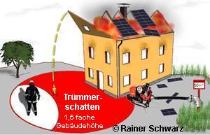

Trümmerschatten
 Trümmerschatten
Quelle: Rainer Schwarz

Im Falle eines Brandes ist zu beachten, dass Entnahmestellen, welche im Trümmerschatten des betroffenen Objektes liegen, nicht für die Löschwasserentnahme herangezogen werden können. Als nötiger Abstand der Entnahmestelle zum Gebäude ist in sämtliche Richtungen mindestens eine Firsthöhe anzusetzen. Zu den Gebäudeseiten wird von der Gebäudemitte aus gemessen. Jedoch gilt, dass je nach Gebäudeform, z. B. bei sehr flachen und breiten Gebäuden, der Trümmerschatten individuell zu beurteilen ist.
Besonders bei der Neuanlegung von Entnahmestellen ist daher auf ausreichend Abstand zu den umstehenden Gebäuden zu achten. Soll beispielsweise eine im Trümmerschatten befindliche Grube zu einem Löschwasserbehälter umfunktioniert werden, so ist die Entnahmestelle (Saugstutzen/Saugschacht) mittels Verrohrung vom Gebäude weg, außerhalb des Trümmerschattens zu realisieren.
