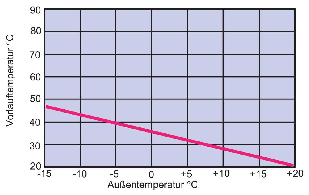

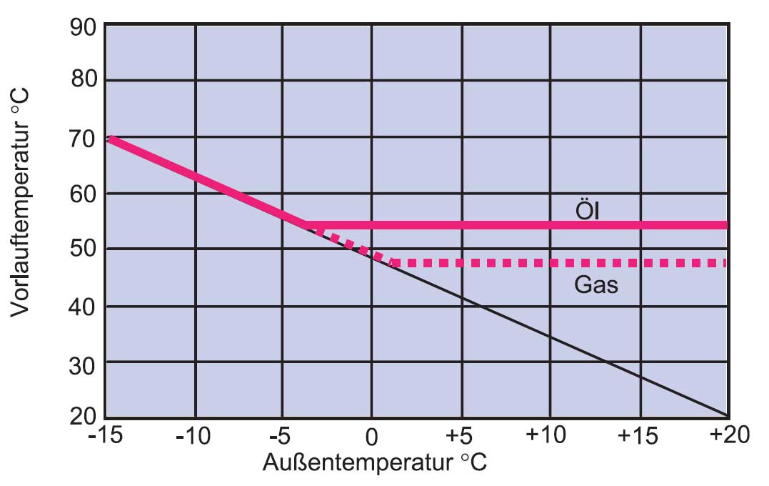

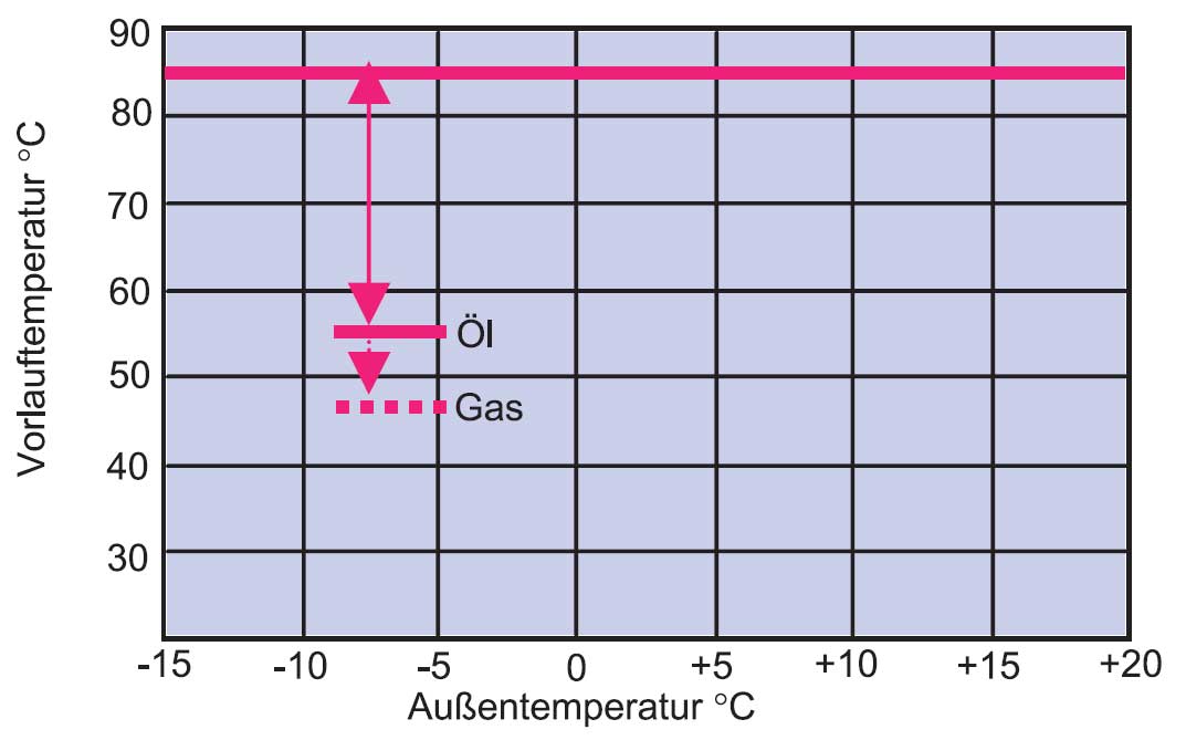

Da die Fußbodenheizung je nach Außentemperatur eine Vorlauftemperatur zwischen 20 - 50 °C benötigt, sind je nach Art des Wärmeerzeugers unterschiedliche Regelsysteme erforderlich.
Abb. 25.1. a) HT-Kessel Öl/Gas 70-90°C konstant.
Abb. 25.1. b) NT-Kessel Öl/Gas Bereich 50-70°C.
Abb. 25.1. c) Brennwert-Kessel Gas Bereich 20-70°C.

  1. Betriebstemperatur, > 70 - 90 °C konstant (Typische 90 / 70 °C-Anlagen)
  2. Niedertemperatur, < 50 -70 °C, jedoch nicht unter 45 - 50 °C absenkbar
  3. Brennwertkessel, < 70 °C, jedoch bis auf 20 °C absenkbar.
Da die Fußbodenheizung je nach Außentemperatur eine Vorlauftemperatur zwischen 20 - 50 °C benötigt, sind je nach Art des Wärmeerzeugers unterschiedliche Regelsysteme erforderlich. Dennoch kann sich in Verbindung mit einer Warmwasserbereitung wiederum eine neue Situation ergeben, dann nämlich, wenn ein Niedertemperatur- oder Brennwertkessel vorübergehend auf Brauchwassererwärmung umschaltet und mit Temperaturen > 60 °C arbeitet. Das ist wiederum vom WW-Speicher abhängig. Schaltet der Kessel anschließend wieder auf Heizbetrieb zurück, so strömt das auf über 60 °C erwärmte Heizwasser in die Fußbodenheizung und verursacht einen „Temperaturschock“. Darum muss unter Umständen eine Misch einrichtung vorhanden sein, die nach der Umschaltung die Vorlauftemperatur langsam erhöht. Abb. 25.1. a) bis 25.1. c) Übersicht der Wärmeerzeuger und deren Temperaturverlauf.
