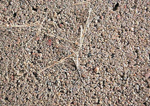

Abb. 10. Deutlich sichtbar ist hier die Verteilung der Kunststofffasern im Estrich.

Hervorragend hat sich die Zugabe von Fasern, z. B. aus Polypropylen bewährt. Sie zeichnen sich durch hervorragende physikalische, mechanische sowie chemische Merkmale und Eigenschaften aus.
Sie sind in der Lage, die Rissbildung – vor allen Dingen in dem Erhärtungsstadium entgegenzuwirken. Die bekannten Spannungs- und Schwindrisse, die bereits vor Erreichung der Endfestigkeit im noch grünen Beton auftreten, können weitestgehend verhindert werden. Die Ursache der im frischen Estrich auftretenden Spannungsrisse ist darin zu sehen, dass den Schwindspannungen beim Abbindeprozess noch zu wenig Frühfestigkeit entgegengesetzt werden kann. Anfangs kommt es somit zu den feinen Haarrissbildungen.
Durch Zugabe der Fasern wird die noch zu geringe Festigkeit des Estrichs frühzeitig erhöht. Schwindrisse in der Oberfläche sind meistens Ausgangspunkte für eine später auftretende Rissebildung. Alle wesentlichen Eigenschaften von Beton und mineralisch gebundenen Produkten werden verbessert.
Die Fasern bewirken eine sekundäre Bewehrung. Sie verteilen sich dreidimensional und absolut gleichmäßig in der gesamten Mischung und verhindern die Bildung von Spannungen bzw. Schwindrissen und damit alle negativen weiteren Folgen der Risse.
Sie erhöhen das Wasserrückhaltevermögen des frischen Estrichs und wirken somit qualitätssteigernd. Sie reduzieren die Wasseraufnahme des abgebundenen Estrichs erheblich. Durch die Steigerung der Wasserdichtigkeit entsteht ein erhöhter Schutz vor Zerstörung.
Herstellung und Dosierung von Polypropylenfasern
Polypropylenfasern können problemlos in jedem Mischer verarbeitet werden. Sie werden am günstigsten unmittelbar nach der Wasserzugabe beigegeben, oder auch schon vor der  Trockenmischung. Sie stellen hinsichtlich der Mischzeiten keine besonderen Anforderungen, auch wesentlich „zu lange“ Mischzeiten führen nicht zu Nester- und Klumpenbildung oder gar zu Faserbruch bzw. Faserschrott.
Es ergibt sich eine homogene, leicht zu verarbeitende Mischung, die pump- und spritzfähig ist. Die Dosierung ist sparsam und beträgt ca. 1 kg pro m3 bzw. 0,1 Vol %.
