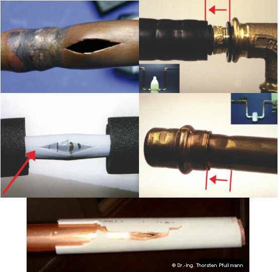

Frostschäden, die unentdeckt in der Dämmung oder in Wänden vorhanden sein können

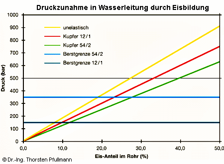

Besser ist es natürlich, die Rohre in frostgefährdeten Bereichen so zu verlegen, dass sie gar nicht erst einfrieren. Viele Haus- oder Wohnungsbesitzer werde schon gemerkt haben, dass auch eine dicke Dämmschicht ein Einfrieren nicht verhindert. Sie verzögert nur den Einfriervorgang und kann sogar das Platzen der Rohrleitung hervorrufen, weil zusammengedrücktes Wasser einen Druck bis 900 bar aufbauen kann.
Nur elektrische Heizbänder oder das Entleeren der Leitungen, die selten benutzt werden, können ein Einfrieren verhindern.
