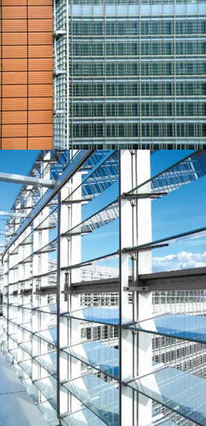

Sonnenschutz Vorsatzfassade
Quelle: Colt International Licensing Ltd

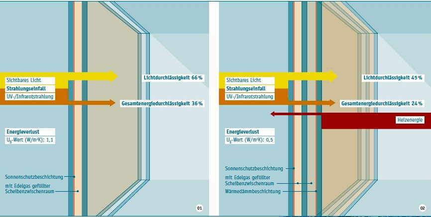

Sonnenschutzgläser
 Sonnenschutzgläser
Quelle: Flachglas MarkenKreis GmbH

Richtiges Sonnenschutzglas bzw. Wärmeschutzglas hat einen geringen Gesamtenergiedurchlassgrad (g-Wert). Der g-Wert gibt an, wie viel Sonnenenergie über das Glas ins Gebäudeinnere gelangt. Der g-Wert setzt sich zusammen aus der Sonnenenergie im Wellenbereich zwischen 300 nm und 2500 nm von der der Anteil der Reflexion und der Anteil der Absorption der Gläser abgezogen wird. Je größer der Reflexions- und Absorptionsgrad ist, desto geringer ist die Energie, die in den Innenraum gelangt.
Das Glaslamellen-System ist eine Vorsatzfassade mit dem Colt-Shadoglass-System. Dieses System besteht aus horizontal angeordneten beweglichen Glaslamellen. Die Lamellen bestehen aus transparentem Glas und einer zweiseitig in Farbe bedruckten Folie. Die Lamellen werden automatisch in die richtige Position im Verhältnis zum Sonnenstand gebracht.
Glaslamellen und Photovoltaiksysteme von Colt sorgen für effiziente Verschattung und gezielte Lichtlenkung, Sie erzeugen elektrische Energie im Sommer und im Winter. Colt nutzt die Himmelsmechanik als Basis des kalendarischen Nachführalgorithmus.
Die Vorsatzfassade gewährleistet einen guten Sonnenschutz, Blickschutz und Schallschutz sowie einen guten Luftaustausch über die Fassade.
