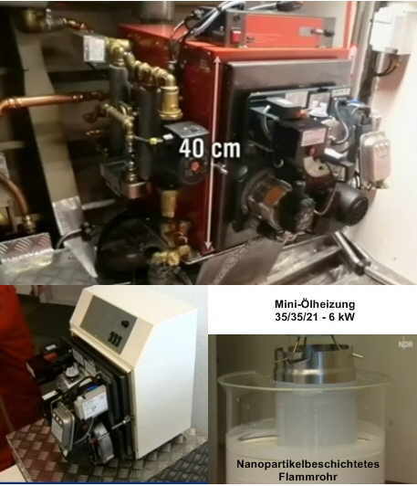

Da die Heizlasten in den Neubauten auf Grund der Bauweise immer kleiner werden, sind die meisten ölbeheizten Wärmeerzeuger zu groß ausgelegt. Der weltweit kleinste Kessel wurde von der Firma Scheer entwickelt.
Mini-Ölheizung und nanopartikelbeschichtetes Flammrohr

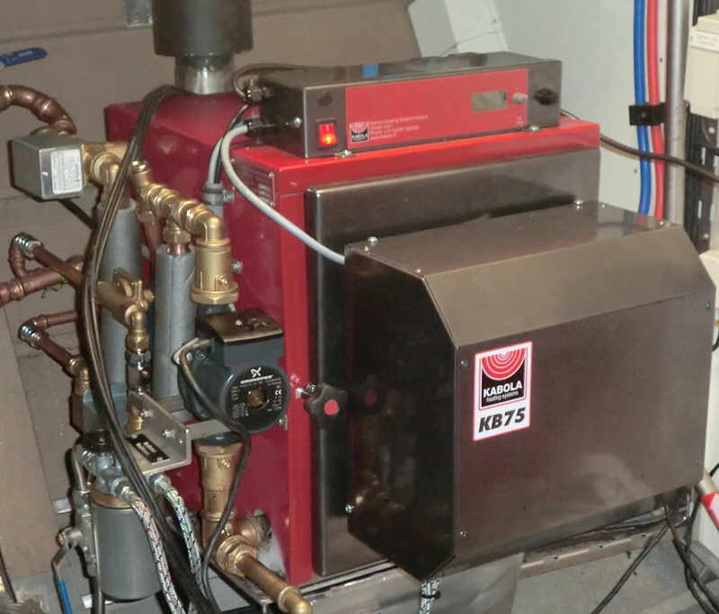

Kabola -  KB 75
 Kabola - KB 75
Quelle: SCHEER Heizsysteme & Produktionstechnik GmbH
Da die Heizlasten in den Neubauten auf Grund der Bauweise immer kleiner werden, sind die meisten ölbeheizten Wärmeerzeuger zu groß ausgelegt. Die Folge ist ein ständiges Takten (Kuhschwanzheizung), was nicht nur die Umwelt schädigt, sondern auch zu erhöhtem Verschleiß an den Bauteilen des Brenners führt.
Der weltweit kleinste Kessel wurde von der Firma Scheer entwickelt. Der Kessel hat eine Leistung von 6 kW und die Maße sind 35/35/21 Zentimeter. Durch diese Kompaktbauweise wird er zur Zeit auf Jachten eingebaut. Eine Haustechnikversion wird zur Zeit ausgeliefert.
Spezielle Präzisionsdrehteile, die auf ein Hundertstel genau sind und eine spezielle Mischeinrichtung setzt Öl und Luft in ein optimales Mischungsverhältnis.
Gemeinsam mit der Fachhochschule Kiel (Prof. Mohammed Es-Souni) arbeitet die Firma Scheer an der Beschichtung von Flammrohren mit Nanopartikel als Wärme- und damit als Schutzschicht, damit auch günstigere Materialien in den Hochtemperatur-Brennern eingesetzt werden können.
Zur Zeit bestehen die Flammrohre aus extrem hochwertiger Stahl, der auch in Flugzeugturbinen verwendet wird, eingesetzt, um den sehr hohen Temperatur der blauer Flamme von ca. 1500 °C zu widerstehen.
