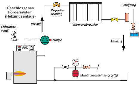

Geschlossenes Wassersystem
Geschlossenes Fördersystem (Heizungsanlage)
Quelle: Wilo SE
Ein geschlosenes Fördersystem hat zu dem offenen Fördersystem funktionale Unterschiede. Während es sich bei einem Wasserfördersystem um ein offenes System mit freiem Auslauf (z. B. Zapfstelle in Form einer Auslaufarmatur) handelt, ist eine Heizungs-, Solar- und Kühlanlage ein in sich geschlossenes System.
So wird z. B. in einer Heizungsanlage das Heizungswasser in den Rohrleitungen einfach nur in Bewegung gehalten bzw. umgewälzt. Und das Wasser, das durch den Vorlauf nach oben gepumpt wird, fällt auf der anderen Seite im Rücklauf wieder nach unten. Dadurch wird die geodätische Höhe nicht berücksichtigt. Die Pumpe muss alle Widerstände des ungünstigsten Heizkreises bzw. Umlaufkreis überwinden.
Das Heizungssystem besteht aus folgende Anlagenteilen unterteilen:
Wärmeerzeuger
• Verteilungssystem (Rohrleitungen)
Sicherheitsventil
• MAG zur Druckhaltung und zum Druckausgleich
Wärmeverbraucher (Heizflächen)
• Regeleinrichtung (Thermostat-, Misch- und Strangventile)
