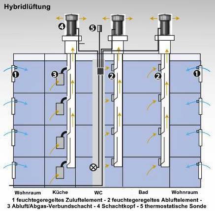

Hybridlüftungsschema - HR-Vent
Quelle: Aereco GmbH
Die Hybridlüftung ist eine Kombination aus einer Freien Lüftung (Freie Lüftungssysteme - Schachtlüftungssysteme) und der ventilatorgestützten Lüftung (Abluftanlage) und wird hauptsächlich zur Verbesserung der vorhandenen Freien Lüftung in Mehrfamilienhäusern eingeplant. Hier wird ein speziell konzipierter Niederdruckventilator eingesetzt, der den Lüftungsschacht permanent im Unterdruck hält. Die mechanische Unterstützung der freien Lüftung wird nur genutzt, wenn der thermische Auftrieb nicht ausreicht, um den benötigten Volumenstrom zu garantieren. Der Ventilator wird selbstständig zugeschaltet (der Betrieb erfolgt durch einen Temperatursensor).
Über feuchtegeregelte Zuluftelemente strömt die frische Luft (Außenluft) in die Wohnräume (Wohn- und Schlafzimmer). In den Ablufträumen (Bad, Küche und WC) wird die verbrauchte Luft über feuchtegeregelte Abluftelemente abgesaugt. Diese Komponenten ermöglichen es, den Volumenstrom in Abhängigkeit zur relativen Luftfeuchte zu kontrollieren.
Die Außenluftzufuhr erfolgt über in der Außenwand oder in den Fenstern der Wohnräume angebrachten feuchtegeregelten Zuluftelemente (1). Die Raumluft wird in den Sanitärräumen (Bad, WC) durch feuchtegeregelte Abluftelemente (2) und einen kombinierten Abluft/Abgas-Verbundschacht in der Küche (3) abgesaugt. Ein Niederdruckventilator befindet sich im Schachtkopf (4) und sorgt für einen permamenten Betrieb der Anlage. Die thermostatische Sonde (5) steuert die Ventilatoren in Abhängigkeit von der Außentemperatur.
Mit der Hybridlüftung sollen die Vorteile der einfachsten Wartung, der Energieeinsparung, der akustischen und lufttechnischen Leistungen unter Berücksichtigung der freien Lüftung mit den Volumenströmen der ventilatorgestützen Lüftung (zonen- und raumweise Lastanpassung – Einzelraumregelung).erreicht werden.
