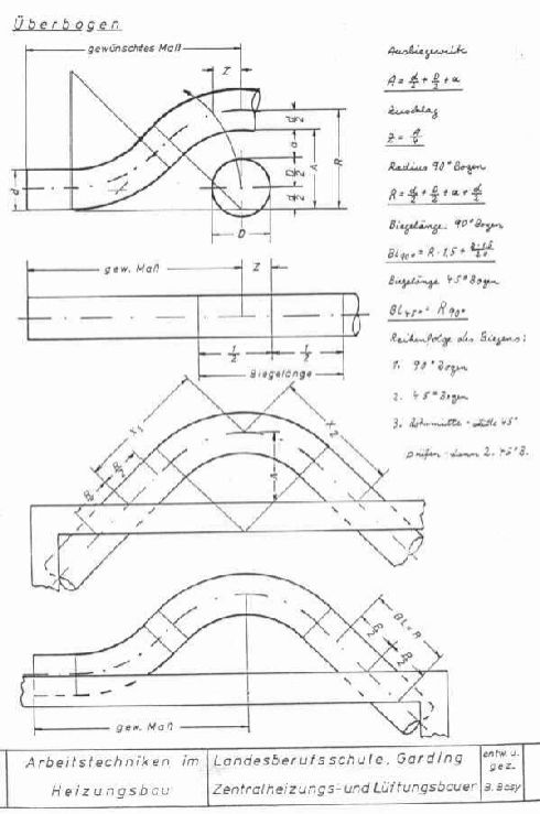

Ein Überbogen (Ausweichbogen) wird eingesetzt, wenn sich zwei Rohre auf gleicher Ebene kreuzen. Er besteht aus einem 90°-Bogen und zwei 45°-Bogen.
Überbogen
 Überbogen
Quelle: Bosy
Überbogen und Hosen-T
Quelle: Bosy
Ein Überbogen (Ausweichbogen) wird eingesetzt, wenn sich zwei Rohre auf gleicher Ebene kreuzen. Er besteht aus einem 90°-Bogen und zwei 45°-Bogen. Überbogen aus Stahl- und Kupferrohr können handwerklich durch Erwärmung des Rohres (mit oder ohne Sandfüllung) oder kalt mit einer Biegemaschine hergestellt werden. Zuerst wird der 90°-Bogen und danach die beiden 45°-Bogen angezeichnet und gebogen.

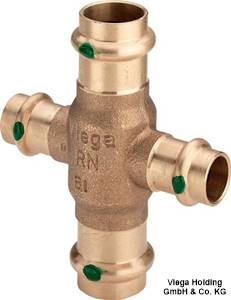

Sanpress-Kreuzstück
 Sanpress-Kreuzstück
Quelle: Viega Holding GmbH & Co. KG

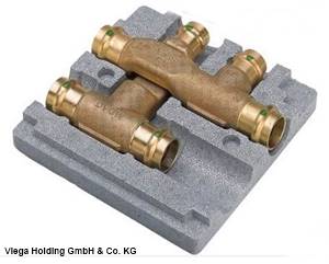

Kreuzungs-T-Stück (Bodenverlegung)
In der Praxis werden zunehmend Ringfittings (Kreuzungsfittings) eingesetzt. Diese Fittings gibt es für alle Rohrmaterialien (Stahl-, C-Stahl-, Kupfer-, Kunststoff- und Mehrschichtverbundrohr) und alle gängigen Rohrverbindungstechniken (Schweißen, Löten, Pressen, Stecken). Dadurch gehen leider die handwerklichen Kenntnisse zum Herstellen von Überbogen verloren.
Bei diesem Fitting wird das kreuzende Rohr durch einem Hohlkörper mit je einem Zulauf und Abgang geschoben. Das Wasser umfließt ringförmig das kreuzende Rohr, wodurch die bestehende Aufbauhöhe nicht erheblich vergrößert wird.
