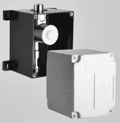

Urinal-Wandeinbau-Spülarmatur<br />COMPACT II
COMPACT II
Quelle: SCHELL GmbH & Co. KG

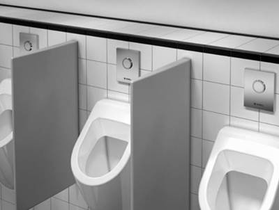

Urinal-Betätigungsplatten EDITION bzw. AMBITIO
Selbstschlusskartusche
Der "normale" Druckspüler ist heutzutage nicht mehr modern. Heute werden wassersparende und hygienische Urinal- und WC-Spülsysteme, die der DIN 4109 (Schallschutz im Hochbau) entsprechen, eingebaut. In WC-Anlagen in Einfamilienhäusern und Mietwohnungen werden in der Regel Spülkästen eingesetzt. Urinale werden hier eher selten eingesetzt.
Die Urinal-Spülsystem für den Wandeinbau sind speziell für öffentliche oder halböffentliche Sanitärräume geeignet.
Die Urinal-Betätigungsplatten werden mit einer Wandeinbau-Spülarmatur und einem Urinal-Montagemodul eingebaut. Zu dem System gehört eine Selbstschlusskartusche aus korrosionsresistentem POM-Hochleistungskunststoff, die eine dauerhafte Funktion und hohe Dichtigkeit garantiert. Ein Düsenbohrungsvorfilter schützt zusätzlich vor Verschmutzungen.
Die Spülmenge lässt sich zwischen 1 und 6 Liter einstellen (Werkseinstellung 2 l) einstellen. Die Betätigungsplatten gibt es in verschiedenen Ausführungen (widerstandsfähiger Kunststoff, vandalengeschützter Edelstahl, Einscheiben-Sicherheits-Glas).

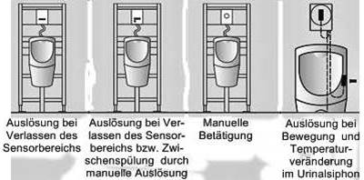

Für hohe hygienische Anforderungen werden Urinalsteuerungen mit einer Infrarotsensoren eingesetzt, die ein berührungsloses Spülen ermöglichen. Die Standardausführung ist mit einem 230 V Netzteil ausgestattet. Stromnetzunabhängig arbeitet die Variante mit 9 V Blockbatterie. Das Elektronikmodul erkennt automatisch die Stromversorgung und schaltet entsprechend unterschiedliche Programme. Es ist auch eine manuelle Zwischen- oder Reinigungsspülung möglich.
Ein integriertes Kartuschen-Magnetventil mit integriertem Vorfilter ist für Netzteil- und Batteriebetrieb identisch. Versorgt mit einer 9 V Blockbatterie sind bis zu 100.000 Spülungen möglich.
Für spezielle Anwendungen sind Spülarmaturen mit berührungsfreier Bedienung durch eine nicht sichtbare Sensor-Technik, die dadurch besonders sicher vor Korrosion und vandalismussicher ist. Der im Siphon sitzende Sensor ist durch eine PE-Kapselung geschützt. Auch Ablagerungen beeinträchtigen seine Funktion nicht. Zusätzlich zu der Standard 2-Liter-Spülung stehen alternativ zwei weitere Spülprogramme (1-Liter- und Hybrid-Spülung für wasserlose Urinale können bei Bedarf über einen Reed-Kontakt programmiert werden.) zur Verfügung.
Eine Stagnationsspülung wird in wenig frequentierten Anlagen notwendig, die einen regelmäßigen Wasseraustausch in der wasserführenden Leitung gewährleistet (alle 24 Stunden nach der letzten Nutzung).
