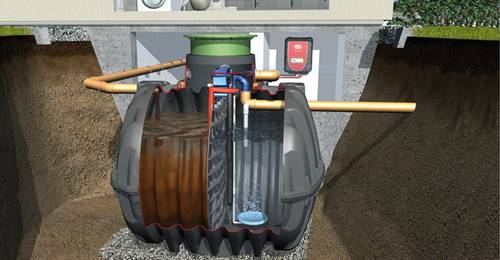

Klaro Easy Einbehälteranlage
Quelle: Otto GRAF GmbH

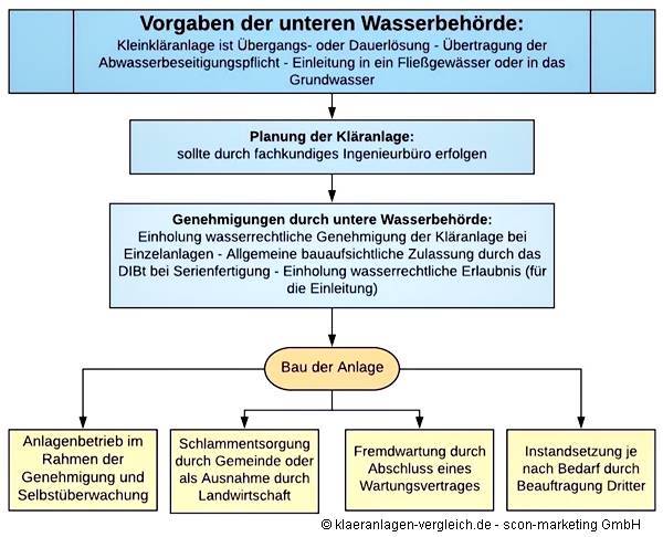

Der Weg zur eigenen Klein-Kläranlage
Der Weg zur eigenen Kleinklaeranlage
Quelle: Kläranlagen-Vergleich.de - scon-marketing GmbH
In der Regel ist die Untere Wasserbehörde Ihres Kreises der richtige Ansprechpartner, auch wenn die Zuständigkeiten zum Wasserschutz in den einzelnen Bundesländern etwas unterschiedlich geregelt sind.
Die Gewässerschutzpolitik in Deutschland hat verschiedene wichtige Ziele:
- Das ökologische Gleichgewicht der Gewässer soll bewahrt oder wiederhergestellt werden.
- Die Trink- und Brauchwasserversorgung für alle Menschen soll gewährleistet sein.
- Alle anderen Wassernutzungen, die dem Gemeinwohl dienen, sollen langfristig gesichert werden.
Damit diese wichtigen Ziele erreicht werden können, wurden verschiedene Gesetze und Normen festgelegt. Die Bundesregierung (teils auch die EU) erlässt Rahmenvorschriften. Die Ausfüllung und Ergänzung der rechtlichen Regelungen im Gewässerschutz liegt dann bei den Ländern. Diese legen die genauen Vorschriften fest, die dann auf regionaler Ebene von den Unteren Wasserbehörden umgesetzt werden.
Für die Bemessung und Ausführung von Kleinkläranlagen gelten in Deutschland diese Regelungen und Gesetze (z. B. Euronorm EN 12566, Wasserhaushaltsgesetz [WHG], Klärschlammverordnung [AbfKlärV])
