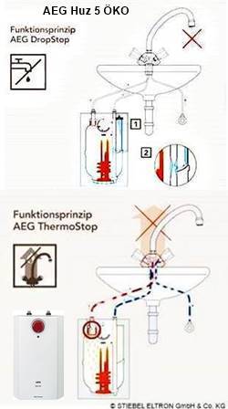

Kleinspeicher AEG Huz 5 ÖKO
Quelle: AEG Haustechnik - Stiebel Eltron GmbH & Co. KG
Wenn an der Armatur eine höhere Temperatur (>45 °C) gewünscht oder benötigt wird, dann kommen Klein-Speicher bzw. Untertisch-Boiler zum Einatz. Kleinspeicher für eine Armatur gibt es nur in offener bzw. druckloser Ausführung (5 Liter-Gerät). Diese sind so konstruiert, dass sie nicht unter Wasserleitungsdruck stehen und benötigen eine spezielle Armatur (Niederdruckarmatur).
Moderne Kleinspeicher bieten für jede Aufgabe die richtige und energiesparende Lösung. Dazu gehört eine regelbare Temperatur bis 80 °C, ein DropStop und ein ThermoStop.
Über einen gut zugänglichen Temperaturwähler kann die Wassertemperatur auf 45 °C, 55 °C, 65 °C und (80 °C) begrenzt werden. Mit der Temperaturbegrenzung auf 45 °C ist ein Verbrühschutz möglich, was besonders wichtig ist. wenn Kinder im Haus sind.
Mit der DropStop-Technologie wird ein Abtropfen an der Armatur des offenen Untertischboilers verhindert. Dies wird durch ein patentiertes DropStop-System erreicht, das das Ausdehnungswasser im Gerät speichert und beim nächsten Zapfvorgang wieder abgibt. Das spart Trinkwasser, eine Menge Energie und unnötige Kosten für die Beseitigung von Kalkablagerungen an Armaturen und im Spülbecken. Das Ausdehnungswasser, das beim Aufheizen entsteht, wird in einem Zylinder mit flexibler Kunststoffmembran gesammelt. Beim nächsten Zapfvorgang entleert sich der Zylinder über die Düse wieder. Damit ist der Raum für den nächsten Aufheizvorgang wieder frei.
Mit der ThermoStop-Technologie wird eine Wärmezirkulation durch die Temperierbatterie verhindert. Konstruktionsbedingt besteht bei offenen Temperierbatterien eine Verbindung zwischen Kalt- und Warmwasseranschluss. Durch die Schwerkraft fließt auch zwischen den Zapfvorgängen ständig warmes Wasser zur Armatur und wird abgekühlt. Das ThermoStop-System besteht aus einem kleinen Siphon, der die Luftbläschen, die sich beim Aufheizvorgang am Heizkörper bilden, sammelt. Durch die entstehende Luftblase wird die Wärmezirkulation zur Armatur unterbrochen und die Wärme bleibt im Kleinspeicher.
