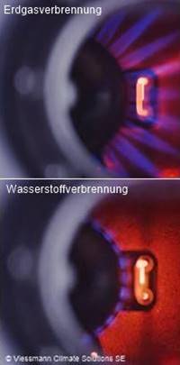

Verbrennungsbild bei Erdgas und Wasserstoff
Quelle: Viessmann Climate Solutions SE

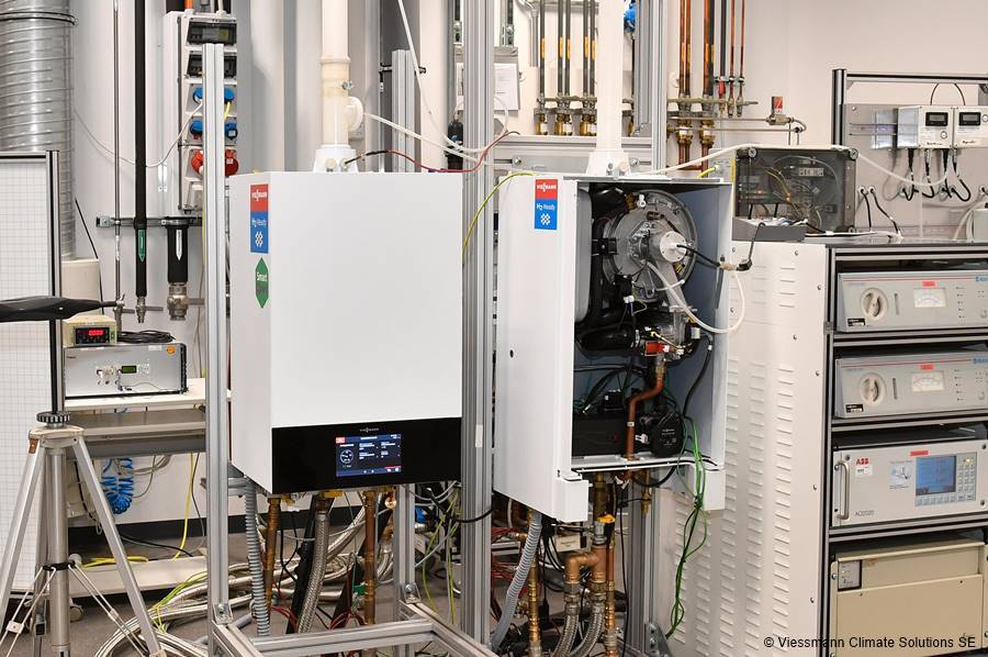

Entwicklung im Technikum "H2ready"-Brennwertgeräte für den Betrieb mit reinem Wasserstoff
Aufgrund der politisch gewollten Klimaziele wird es im Wärmesektor zukünftig einen Mix aus strombasierten Lösungen (z. B. Wärmepumpen, elektrische Trinkwassererwärmung) und aus erneuerbaren Energieträgern (z. B. synthetisches Methan und CO2-neutral erzeugter Wasserstoff) geben. Dem Wasserstoff wird hier eine zentrale Rolle zugesprochen. Sein Einsatz ist der konsequente Weg, den Wärmemarkt klimaneutral zu machen.
Schon heute könnten 20 bis 30 % Wasserstoff dem Erdgas im Netz beigemischt werden. Was die Treibhausgasemissionen um rund 7 % verringern würde. Die Gas-Brennwertgeräte der neuesten Generation könnten auf diese Gasgemische eingestellt werden. Das Ziel ist, die in der Praxis bewährten Gasbrennwertgeräte für einen 100%igen Wasserstoffbetrieb zu entwickeln.
Ein Team aus Ingenieuren und Technikern im Technikum, dem Viessmann Forschungs- und Entwicklungszentrum am Unternehmens-Stammsitz in Allendorf (Eder) entwickelt und testet "H2ready"-Brennwertgeräte für den Betrieb mit reinem Wasserstoff. Die Basis sind moderne, gasadaptive Wandgeräte für Erdgas mit einem vollvormischenden Oberflächen-Gasbrenner. Die gegenüber Erdgas deutlich abweichenden Verbrennungseigenschaften des Wasserstoffs erfordern insbesondere eine Neuentwicklung des Verbrennungs-, Flammenüberwachungs- und Regelsystems sowie eine Anpassung der Brenner-Komponenten. Nach der Prototypen-Erprobung folgen die Phasen der Qualifizierung, Dauererprobung und schließlich der Einsatz der Geräte. Die innovativen "H2ready"-Brennwertgeräte werden sich mit wenigen Handgriffen vom Betrieb mit Erdgas bzw. Erdgas/Wasserstoff-Gemischen auf den Betrieb mit reinem Wasserstoff umstellen lassen. Die Voraussetzung für den Einsatz in der Praxis sind regionale Gasnetze in Deutschland, die reinen Wasserstoff an die Verbraucher verteilen.

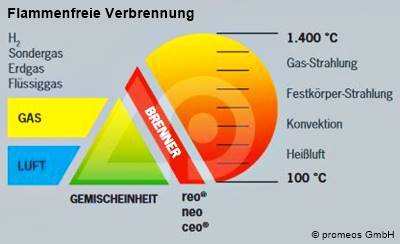

Katalytisches Wasserstoffverbrenner-System
Flammebfreie Verbrennung
Quelle: promeos GmbH

Mit einem katalytischen Wasserstoffverbrenner-System werden z. B. Wasserstoff- oder andere Luft-Gasgemische flammlos in einem weiten Konzentrationsbereich verbrannt und die entstande Wärmeenergie kann genutzt werden.
Das H2-Brennersystem NEO305 ist ein System zur flammlosen Wasserstoffverbrennung in einem weiten Konzentrationsbereich, außerhalb der Zündgrenzen (Nur im nicht-explosiven Bereich zugelassen). Es findet eine emissionsfreie Umsetzung von Wasserstoff in nutzbare Wärmeenergie und Wasser durch katalytische Reaktion mit Sauerstoff statt.
