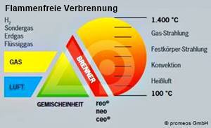

Flammenfreie Verbrennung

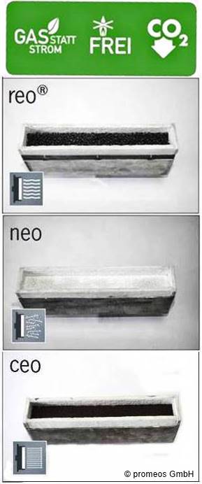

Brennerarten

Die promeos GmbH ist gerade dabei, ihre flammenlosen Brenner auf die Wasserstoff-Basis umzustellen. Wasserstoff soll, neben dem Strom, ein Standbein der Energiewende in Deutschland sein. Durch die schadstofffreie Verbrennung (es entsteht nur Wasserdampf) ist diese Technologie z. B. besonders für die Lebensmittelindustrie geeignet. Die Technik der flammenfreien promeos® Technologie wird schon seit Jahren mit Erdgas, Flüssiggas, Stadtgas, Biogas und Sondergas eingesetzt.
Die flammenfreie Gasbrenner Technologie basiert auf den von promeos® zur Serienreife entwickelten Porenbrennern. Hierbei gibt es keinerlei offenen Flammen, sondern die Verbrennung findet kontrolliert in keramischen Strukturen statt. Die vollständige Mischung von Gas und Luft außerhalb des Brennraums schafft die Grundlage für eine sich anschließend saubere und leise Verbrennung.

Die Wärmequelle der Beheizungsanlagen und Industrieöfen.
• Festkörperstrahlung (IR)
reo® Der volumetrische Porenbrenner Oberflächentemperatur: max. 1.400 °C
Spezifische Leistung: bis 3 MW/m2
Material: SiSiC / AI203
• Hochtemperatur Gasstrahlung
neo Der Oberflächenbrenner mit Lochstruktur Oberflächentemperatur: max. 1.700 °C
Spezifische Leistung: bis 5 MW/m2
Material: AI203
• Warmluft
ceo Der Oberflächenbrenner mit Schaumstruktur Oberflächentemperatur: max. 1.100 °C
Material: AI203 / Fe2O3
