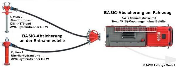

Das Löschwasser der Feuerwehr wird in den meisten Fällen aus dem Rohrnetz der Trinkwasserversorgung entnommen. Bei der Entnahme darf der Druck im Rohrnetz nicht zu weit abfallen, die Fließverhältnisse nicht zu stark schwanken und eine hygienische Beeinträchtigung durch Rückfließen nicht entstehen.
Absicherung
 Absicherung
Quelle: AWG Fittings GmbH
Bei jedem Löscheinsatz besteht ein Risiko für Trinkwasser und Leitungssysteme. Es kann zu gefährlichen Verunreinigungen und Schäden kommen. Wenn z. B. die Feuerlöschkreiselpumpe und Wasserversorgungsnetz mit unterschiedlicher Leistung arbeiten, kann sich beim schnellen, schlagartigen Schließen kurzfristig ein Überdruck (Wasserschlag) in der Schlauchleitung aufbauen, der sich dann durch das Zurückdrücken von Löschwasser in das Leitungsnetz entspannt. Die Gefahr des Zurückdrückens besteht auch bei gleichzeitiger Versorgung eines Löschfahrzeuges aus dem Trinkwasserleitungsnetz und Löschwasser aus einem weiteren Löschfahrzeug. Übersteigt hier die Leistung der Feuerlöschkreiselpumpe des einspeisenden Löschfahrzeuges die des Leitungsnetzes, kann Löschwasser aus diesem Versorgungsstrang über ein Sammelstück mit Pendelklappe in das Leitungsnetz zurückgedrückt werden.
