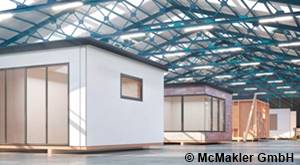

Fertige Raumteile in der Montagehalle
Quelle: McMakler GmbH

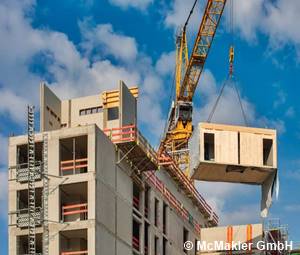

Raumteile müssen vor Ort nur noch zusammengebaut werden
