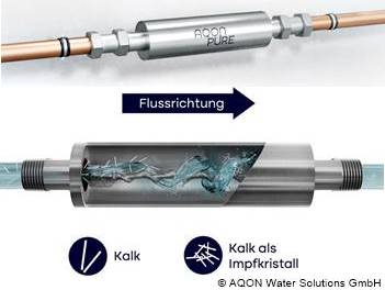

AQON PURE Kalkschutzanlage
AQON PURE Enthärtungsanlage
Quelle: AQON Water Solutions GmbH
AQON PURE Kalkschutzanlagen werden am Hauswasseranschluss eingebaut. Dadurch gibt es weniger Kalkprobleme im Zuhause bei unveränderter Trinkwasserqualität. Denn AQON PURE reduziert das Anlagerungsverhalten der Kalk-Partikel, anstatt die Wasserhärte chemisch zu reduzieren. Dies hat den Vorteil, dass die Mineralien Calcium und Magnesium im Wasser enthalten bleiben und es kommt zu keiner Belastung mit Natrium.
Kalk im Wasser besteht hauptsächlich aus den Mineralien Calcium und Magnesium. Anstatt diese wertvollen Mineralien Calcium und Magnesium (Kalk) dem Wasser zu entziehen, reduziert AQON PURE das Anlagerungsverhalten von Kalk im Wasser. Kalk liegt im Trinkwasser in gelöster Form als Calcium- (Ca2+) und Carbonat-Ionen (CO32-) vor. Strömt das Wasser durch AQON PURE, berühren diese Ionen den im AQON PURE verbauten Katalysator. Die Calcium- und Carbonat-Ionen reagieren auf der katalytischen Oberfläche und bilden kleine Kalkkristalle (Calciumcarbonat CaCO3).
Die gebildeten Kalkkristalle dienen als Anlagerungspunkt für die übrigen Calcium- und Carbonat-Ionen im Wasser. Anstatt also Kalkablagerungen auf Oberflächen (z. B. Rohrleitungen) zu bilden, reagiert der Kalk mit sich selbst. Der Mineralgehalt des Wassers (die Wasserhärte) wird dabei nicht reduziert. Die gesamte Reaktion läuft ohne die Zugabe von chemischen Stoffen ab, da sich der Katalysator nicht verbraucht. Vereinfacht gesagt, Kalk lernt schwimmen, lagert sich dadurch weniger ab, und wird bei jeder Wasserentnahme einfach ausgeschwemmt. Dadurch werden Kalkablagerungen wirksam reduziert.
Der größte Unterschied der Impfkristallbildung zur herkömmlichen Wasserenthärtung mit Salz besteht darin, dass die Impfkristallbildung kein Salz bzw. Natrium an das Trinkwasser abgibt. Eine klassische Wasserenthärtungsanlage mit Salz (Natriumchlorid), entzieht dem Wasser diese Mineralien und tauscht sie gegen Natrium aus. Dadurch sinkt der Mineralgehalt (Kalkgehalt) des Leitungswassers und der Natriumgehalt steigt. Wer auf eine klassische Enthärtungsanlage mit Salz setzt, um Kalkablagerungen zu reduzieren, verschlechtert seine Trinkwasserqualität. Gleichzeitig geben Wasserenthärtungsanlagen mit Salz große Mengen Chlorid durch ihr Abwasser ab, was wiederum schlecht für die Umwelt ist. Darüber hinaus sind Wasserenthärtungsanlagen sowohl in der Anschaffung als auch im Betrieb teurer als Enthärtungsanlagen ohne Salz. Außerdem kann das Ionenaustauscherharz eines Wasserenthärters mit Salz, insbesondere bei längeren Stillstandszeiten, das Risiko einer Verkeimung des Trinkwassers erhöhen. Aus diesem Grund müssen Enthärtungsanlagen mit Salz jährlich durch Fachpersonal gewartet und gereinigt werden. Außerdem darf man nicht vergessen, dass bei Wasserenthärtungsanlagen mit Salz regelmäßig Regeneriersalz nachgefüllt werden muss.
Beide Verfahren reduzieren Kalkablagerungen im Haus und machen das Leben mit Kalk in den eigenen vier Wänden angenehmer. Das Putzen bleibt jedoch in beiden Fällen nicht erspart, fällt jedoch leichter.

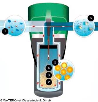

Funktion des Kalkschutzgeräts "Biocat"
Quelle: WATERCryst Wassertechnik GmbH
Die BIOCAT Kalkschutzgeräte schützen ohne Chemie und ohne Salz die gesamte Trinkwasser-Installation vom Hausanschluss über die Wasserleitungen bis zum letzten Wasserhahn vor Kalkablagerungen im Kalt- und Warmwasser. Durch das BIOCAT-Katalysatorgranulat im Kaltschutzgerät werden Kalkkristalle gebildet, welche danach überschüssige Kalzium- und Carbonat-Ionen im Trinkwasser binden. Damit verbleiben diese im Trinkwasser und haften sich nicht mehr an Rohren oder im Warmwasserspeicher an. Das Trinkwasser bleibt in seiner Zusammensetzung unverändert..
Kalkschutzgeräts "Biocat":
1. Wenn Trinkwasser durch das Gerät fließt (Punkt 1), werden überschüssige Calcium-Carbonationen durch die Watercryst-Katalysator-Technologie zu winzigen Kalkkristallen zusammengefügt.
2. Erreichen die Kalkkristalle eine Größe von wenigen Tausendstel Millimetern, werden sie an den Wasserstrom abgegeben (Punkte 2 bis 5).
3. Die Kalkkristalle verteilen sich in der gesamten Hausinstallation und dienen dabei als Kristallisationszentren für den Kalkausfall.
4. Das Wachstum der Kalkkristalle baut den Überschuss an gelöstem Kalk ab und das Trinkwasser gelangt in sein natürliches Gleichgewicht (Punkt 6).
Ein weiterer Verkalkungsprozess findet nicht mehr statt.

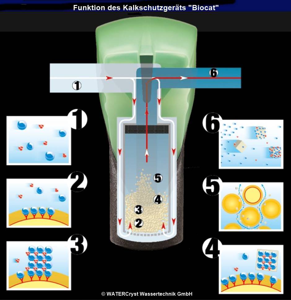

1 Kalk (chemisch: Calciumcarbonat CaCO3) ist im Trink­wasser gelöst in Calcium- (Ca2+) und Carbonat-Ionen (CO32-) vorhanden.
2 In den BIOCAT Kalkschutzgeräten befindet sich das WATERCryst Katalysator-Granulat mit Andockstellen für Calcium- und Carbonat-Ionen auf einer speziell entwickelten Oberfläche.
3 Die Calcium- und Carbonat-Ionen werden von Andockstellen des Granulates eingefangen und zu kleinsten Kalkkristallen zusammen­ gefügt. Dieser Vorgang läuft von alleine, ohne Energie und Zugabe von chemischen Stoffen, ab. Die Andockstellen senken die Aktivierungsenergie für die Kalkkristallbildung signifikant ab.
4 Erreichen die Kalkkristalle eine gewisse Größe (Größenbezug 10.000 stel Millimeter), lösen sie sich durch den Wasserstrom von der Oberfläche des Granulates. Die Andockstellen sind nun wieder frei, um einen neuen Kalkkristall aus dem vorbeifließenden Wasser aufzubauen. Die Andockstellen und das Granulat verbrauchen sich nicht und wirken daher fortlaufend wie ein Katalysator zur Bildung von Kalkkristallen.
5 Kalkkristalle werden mit jeder Wasserentnahme aus der Kartusche im Inneren der BIOCAT Kalkschutzanlage gespült und anschließend im gesamten Trinkwasser Leitungssystem und den Warmwasserbereitern verteilt.
6 Die Kalkkristalle dienen nun als Andockstelle für die überschüssigen Calcium- und Carbonat-Ionen im Kalt- und Warmwasser. Bei der Zapfung werden diese schließlich über die Armaturen ausgespült. Die Bildung von Kalkablagerungen in Rohren und Warmwasserspeichern wird dadurch maßgeblich reduziert. Die Wasserhärte bleibt dabei unverändert.
Quelle: WATERCryst

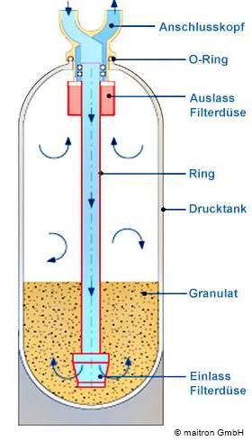

Aufbau des maitron® - Kalkwandlers
Quelle: maitron GmbH

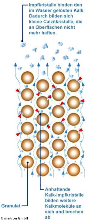

Wirkungsweise von maitron®- Kalkwandler

Aus Calcium wird Calcit
Der Kalkwandler besteht aus einem Kunststoff-Druckbehälter und ist für den Einsatz in Trinkwasserbereichen mit Temperaturen von 5 °C bis 30 °C geeignet.
• Im Inneren des Behälters befindet sich maitron®-Granulat.
• Wasser strömt über eine Düse in den Behälter ein und verwirbelt das Granulat.
• Durch diese Verwirbelung findet eine effiziente biomineralische Reaktion statt, die dank der Impfkristall-Technologie aus Calcium Calcit macht.
Der Aufbau besteht aus einem Glaszylinder mit einem Chromstahlgehäuse, der mit einer definierten Menge maitron® – Granulat gefüllt ist. Durch die Einlassdüse wird das einströmende Wasser innerhalb des Granulats gezielt verwirbelt. Dadurch findet eine effiziente biomineralische Reaktion statt. Der ausgefällte und gewandelte Kalk hat nun die Fähigkeit zur hartnäckigen Haftung auf Fliesen, Heizstäben und sanitären Installationen verloren und wird letztendlich durch das Rohrsystem ausgeschwemmt. Selbst bestehende Verkrustungen in den sanitären Installationen werden abgebaut.
Das maitron® - Granulat arbeitet mit einer speziellen Oberfläche, die auf einem kleinen Keramikgranulat hinterlegt ist. Bei Kontakt des Trinkwassers mit dieser Oberfläche bilden sich auf natürliche Weise zunächst anhaftende "Kalk-Impfkristalle". Diese setzen sich auf der partiell elektrisch geladenen Oberfläche des Granulats ab.
Indem sie weitere Kalkmoleküle an sich binden und sich dabei vergrößern, brechen diese Impfkristalle wegen der kleinen Haftfläche am Granulat ab und werden mit dem Trinkwasser weiter in die Hauswasserinstallationen getragen. Sie binden weiter den im Wasser gelösten Kalk auf ihren Oberflächen, dabei bilden sich kleine, wandernde Calcitkristalle, die nicht größer als 30 μm (0,03 mm) werden. Diese kleinen Kristalle werden mit dem Wasser mitgetragen und haften nicht mehr an Oberflächen an.
Durch diese neue Struktur werden Kalkablagerungen verhindert, ohne dass sich die Zusammensetzung des Wassers in seiner Natürlichkeit geändert hat. Das Wasser bleibt frei von Chemikalien, es werden keine Fremdstoffe beigemengt. Ein weiterer Vorteil ist, dass das Gerät keinerlei Wartung und Fremd-Energiezufuhr bedarf. Wasserdruck sowie die Erdanziehungskräfte betreiben den gesamten Prozess.
