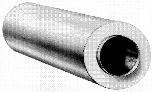

In der "Kontrollierten Wohnungslüftung" - KWL - kommen im Bereich der Luftverteilung hauptsächlich Rohrschalldämpfer zur Reduzierung der Ventilatorgeräusche und zur Verminderung der Drosselgeräusche der Volumenstromregelung zum Einsatz.
Rohrschalldämpfer
 Rohrschalldämpfer
Quelle: SCHAKO Ferdinand Schad KG
flexibler Rohrschalldämpfer
Quelle: HTH Lufttechnische Anlagen Handelsg. mbH
In der "Kontrollierten Wohnungslüftung" - KWL - kommen im Bereich der Luftverteilung hauptsächlich Rohrschalldämpfer zur Reduzierung der Ventilatorgeräusche und zur Verminderung der Drosselgeräusche der Volumenstromregelung zum Einsatz. Um die Geräuschübertragung zwischen benachbarten Räumen durch die Luftleitungen zu unterbinden, werden sie als sogenannte Telefonieschalldämpfer in das Leitungssystem integriert.
Rohrschalldämpfer bestehen aus einem Außenmantel und einem gelochte Innenrohr aus verzinktem Stahlblech. Das Absorptionsmaterial (z.B. Mineralfaser) ist nicht brennbar und in den Packungsdicken von 50 mm oder 100 mm.
Diese Schalldämpferart wird auch aus flexiblen Alu-Rohr hergestellt.
